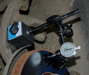

  12. ЗАМКАДЫШ S-line
    13 фев 2006
    3.799
    А6 3.0TDI Q пушка
    мерить биение ступицы!
    есть вероятность что повело её!
  13. Макс1985
    Макс1985 Завсегдатай
    11 ноя 2014
    544
    А6С6 3.0ТДИ 04г.
    Спасибо! Об этом так же где-то читал.... А как её правильно мерить???

  16. ЗАМКАДЫШ S-line
    13 фев 2006
    3.799
    А6 3.0TDI Q пушка
    померий! а потом скажешь

  19. ЗАМКАДЫШ S-line
    13 фев 2006
    3.799
    А6 3.0TDI Q пушка
      185,9 КБ
      65
