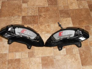

  18. Marek1168
    Marek1168 Новичок
    20 фев 2015
    89
    Литва
    S6 C7 4,0 TFSI
    подскажыте ребята, хочю купить передние супорта от С6 ,какое диаметр диска нужен и какие колодки и встанет ли все нормално встанет ?
      92,6 КБ
      78
  19. ЗАМКАДЫШ S-line
    13 фев 2006
    3.799
    А6 3.0TDI Q пушка
    320мм
    347мм
    360мм
    385мм (может на с6 не бывает)
    вы машинки как на фото хотите купить? если да то 360мм
