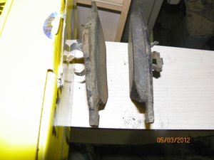

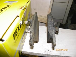

    Поставил колодки Textar, направляющие смазал спец смазкой Ликви моли для тормозной системы, рабочий диапазон температур на ней не указан, написано нанести на все поверхности сопряжения тормозных колодок и суппорта. Выкладываю фото колодок TRW, отходили около 3000 км. внешняя как новая, внутринняя в хлам. И фото смазки, которую применил (цена 55р.). Надеюсь на долгую и безотказную службу.:for_driving:

    3000 км отходили?? Ну тут явно никакой смазкой и не пахло..
    Будем надеятся, что Ликви моли поможет. Если не лень, можешь разбирать хотябыыодин суппорт тысяч эдак через 3-5 для ревизии.

    Проблему описывал выше, повторюсь, за 11000 км. пробега два комплекта колодок TRW, первый комплект отходил около 8000 км., второй 3000 км. (внешние как новые, внутреннее в ноль). Перед установкой второго комплекта направляющие смазал графиткой, возможно дело было в ней, поэтому отчистил и применил смазку. Суппорта двигаются как новые, и выглядят также. Все читай выше.
