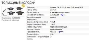

    Нет ну просто написано было здесь, что ATE вполне хороший вариант. Я просто запутался, что это, бренд или тормозная система? Продавец указал что система, бренд VALEO...
    Так вот и вопрос, то ли это?

  7. equal899
    equal899 Новичок
    31 янв 2015
    60
    Эстония
    Audi Allroad 2013
    Ну вот как видно на изображении, именно так.

  8. coch
    coch Живу я здесь
    20 окт 2010
    3.868
    А6 AVANT 3.0TD 09г А6 ALLROAD QUATTRO 3.TD11г
    И что! Так про все колодки будет к а6 с6 написанно а производитель любой может быть Бош и валео и текстар и трв тоже:rock:
