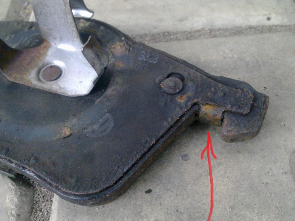

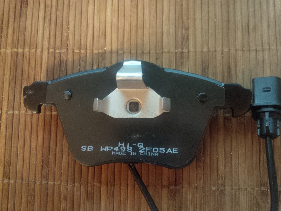

  15. VODOROD
    VODOROD Живу я здесь
    21 апр 2011
    3.300
    Avant 2.7 Tdi BPP
    Если нет разницы между дешевыми и оригиналом, почему они сделаны по разному ? (на фото стрелка)
  16. coch
    coch Живу я здесь
    20 окт 2010
    3.868
    А6 AVANT 3.0TD 09г А6 ALLROAD QUATTRO 3.TD11г
    #2196 coch, 11 фев 2015
    Эта тонкая пластина вообще никак не влияет на торможение. На многих неоригиналах этой пластины вообще нет. Сделали кончик немного длинее. Чтобы не отгинался загнули. Такая технология. Так что Саджин хоть ее ставит. А качество изготовления намного аккуратнее с этой стороны.Думается 4000 руб это язычок не стоит.
  17. motor058
    motor058 Живу я здесь
    11 сен 2012
    4.737
    А6/С6 quattro TDI
    да , эта пластина там не принципиальна, чуток работает как прокладка/дэмфер между поршнем и железом колодки...
  18. Даг
    Даг Новичок
    15 янв 2015
    31
    A6/2.0 tdi 2006
    Слышал, что эта пластина "визг" тормозов гасит.
    На дешёвых пиратах её нет - отсюда и все "музыки" при торможении.
