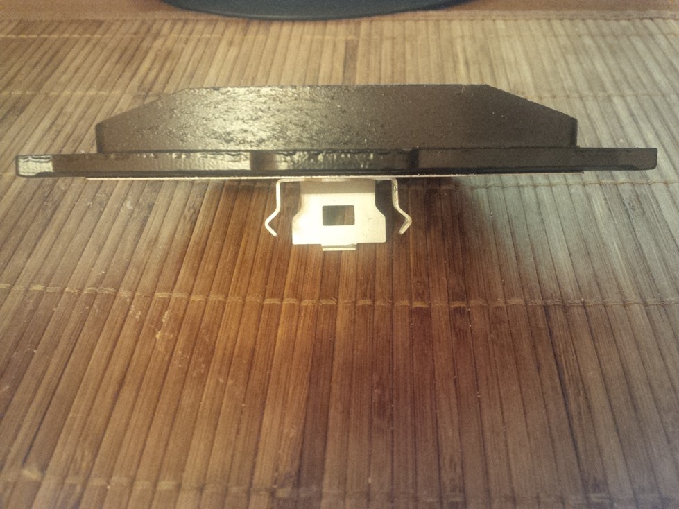

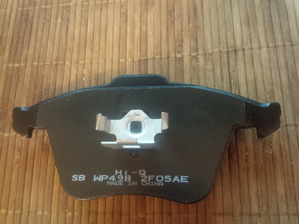

  1. Khromich
    Khromich Новичок
    10 окт 2014
    72
    А6С6 2.0 TFSI 2007
  2. coch
    coch Живу я здесь
    20 окт 2010
    3.868
    А6 AVANT 3.0TD 09г А6 ALLROAD QUATTRO 3.TD11г
    Спасибо тебе! Спокойно можно ставить. Еще раз убедился что все колодки одинаковые!:beer:

  8. Khromich
    Khromich Новичок
    10 окт 2014
    72
    А6С6 2.0 TFSI 2007
    колодки SANGSIN SP2112F 1800 руб.
    Поставил, покатался, претензий нет, не скрипят, не свистят, тормозят отлично, так зачем платить больше, ATE стоят 5700!!! в 3 раза больше!!!
