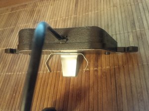

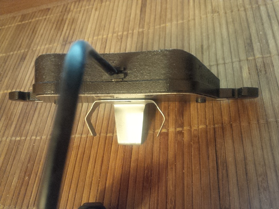

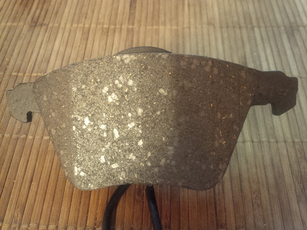

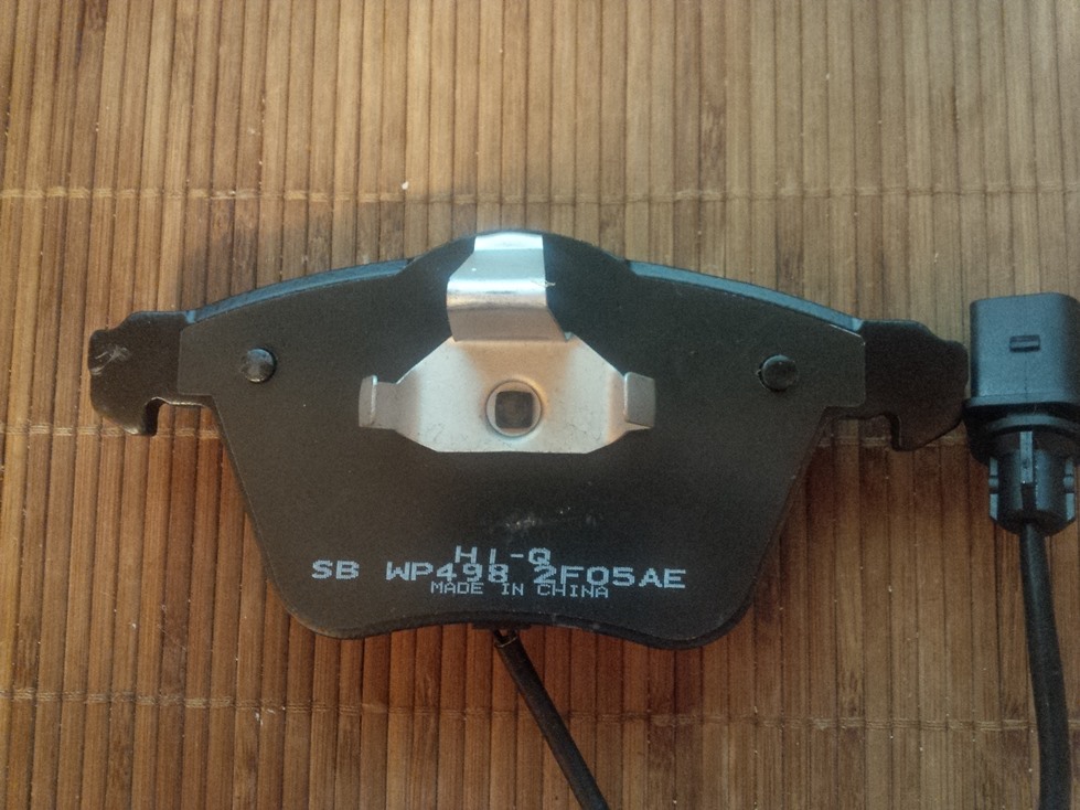

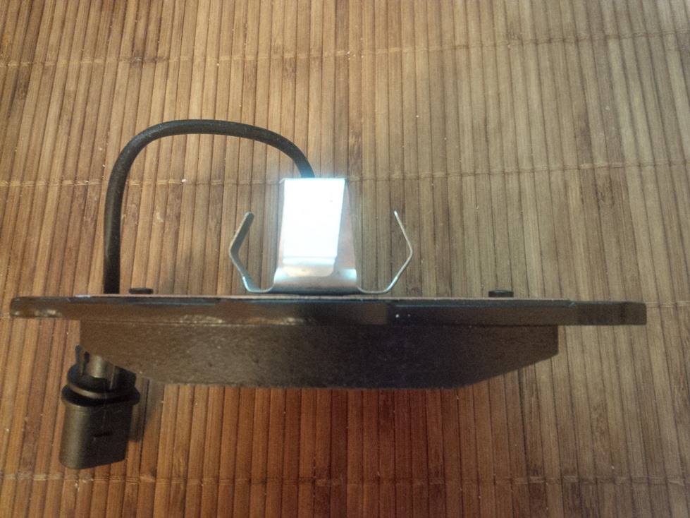

    колодки SANGSIN SP2112F
    IMG_20150205_191427.jpg IMG_20150205_191346.jpg IMG_20150205_191441.jpg IMG_20150205_191501.jpg

    Точно! Эта понятно одинаковая! Интересовала без датчика!
