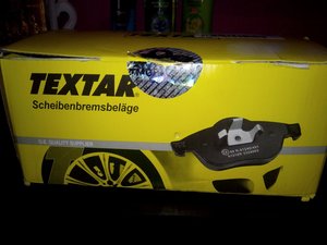

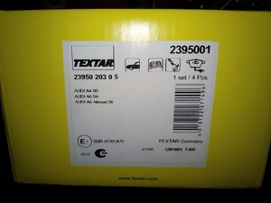

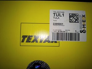

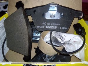

    Вообщем заказал я эти колодки.Цена такая и есть.Вот сами колодки.Поставлю,поюзаю.

  20. леха 31
    леха 31 Живу я здесь
    3 ноя 2011
    1.016
    А6/с6 2.0т 09г.
    а мне текстар в оригинале пришел.
    вот и фиг знает ставить ли?:shock:
