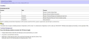

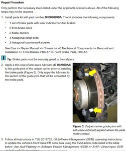

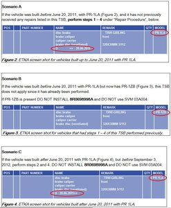

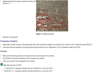

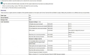

    Есть справочный /гарантийный бюлетень от производителя. Правда это для Канады, не уверен применимо ли это к России. Но для информации всегда полезно. Я лично по нему делал гарантийные ремонты.
