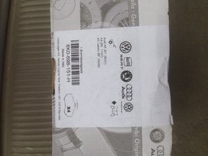

    Колодки передние:
    Колодки: 8R0698151K
    Датчик: 8R0615121A (1шт.)
    Комплект крепления: 8R0698269 (2 шт.)
    Колодки задние:
    8K0698451C

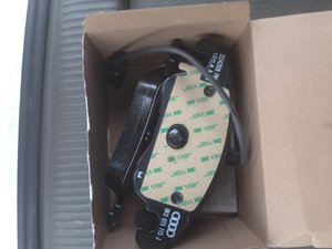

    Только что менял колодки серии К - ремкомплект (одноразовые самоклеющиеся амортизирующие шайбы) не нужен. Он ставился на тот же тормозной механизм , но с колодками серии Е.
