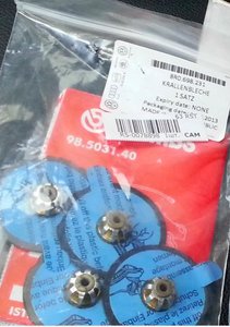

    В итоге для своей Q5 quat. TDI 2.0 8RB CMGB для замены передних колодок взял колодки 8R0 698 151 K, датчик износа передних тормозных колодок 8R0 615 121 A.
    Шайба амортизирующая (2 комплекта) 8R0 698 231 как оказалось тоже нужна, колодки менял на а/м первый раз поэтому попросил в сервисе ( не официалы) аккуратно срезать старые шайбы со старых колодок и приклеить на новые колодки. Такое "упражнение" один раз сделать получиться точно, на следующий раз планирую покупать новые шайбы.
    Для инфо. выглядят эти шайбы вот так.
    Вопрос можно ли вообще не ставить дорогущие Шайбы амортизирующие?
