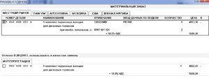

    Доброго дня!
    Странно, emex выдает
    VAG 8K0 698 451 D задние ... Какие на самом деле G или D
