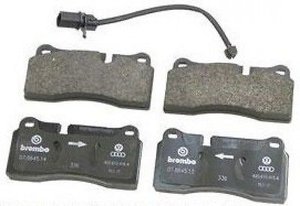

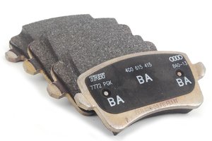

  12. АндрейР
    АндрейР Желаю чтобы все!
    19 апр 2004
    66.145
    A3\8P\2,0Т\Q
    На фото Ваши колодки.
  13. theGhost
    theGhost Новичок
    14 апр 2014
    90
    Audi Q5 2,0 TFSI, s-line, 2015
    Спасибо, АндрейР!
    Спасибо всем за подсказки!
    Заказал TRW GDB 2022 (колодки пер.) и датчик TRW GIC 378
