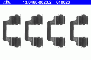

    Ребята знающие, для чего нужны жестяные вставки между колодкой? Они вроде в оригинале не идут.

  12. ser_gr72
    ser_gr72 Старожил
    23 окт 2006
    28.386
    чтобы колодки по скобам скользили, когда на скобах износ большой.
  13. ipman
    ipman Старожил
    10 мар 2010
    7.256
    А6/C5 AKN '00
    Вещь оправдывает себя? Колодки действительно скользят прекрасно? Не маркетинговый ход?
  14. ser_gr72
    ser_gr72 Старожил
    23 окт 2006
    28.386
    на сотку ставил, помогало.
    на эту хотел поставить, не влезли.
  15. ipman
    ipman Старожил
    10 мар 2010
    7.256
    А6/C5 AKN '00
    На наши суппорта таких прокладок не существует?

    ser_gr72 Старожил
    23 окт 2006
    28.386
    #156 ser_gr72, 7 июн 2012
    в оригинале нет.
    надо номер подбирать.
    на сотку ставил 7999263.
  17. ipman
    ipman Старожил
    10 мар 2010
    7.256
    А6/C5 AKN '00
    Никто не подбирал? Чует мое сердце, что вещица нужная.

    Скоба в данном случае - деталь, которая остается прикрученной к поворотной стойке, когда скидываешь проволоку, выворачиваешь направляющие пальцы, скимаешь суппорт с цилиндром.

    пилять.
    эти пружинки только на задний суппорт.
    вставляются в скобу суппорта.
