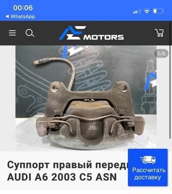

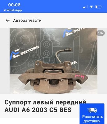

    Вот между ними
      161,3 КБ
      43

    На втором рисунке 312 или вообще 288, ваши на первом рисунке.

    Получается у меня с завода на ASN не такие стоят как у других ASN.. или продавец в заблуждение ввел этими суппортами что на 2м рисунке. В общем я узнал то, что хотел.
    Я Вам очень благодарен. Спасибо большое !

    С завода не могут стоять другие суппорта, вот ваши номера суппортов, колодок и дисков.
    Суппорта: 4B0615123A\4B0615124A
    Колодки: 4B0698151AD
    Диски: 8E0615301AD
    , а вот что там поставил бывший владелец-это вопрос, на 2,7Т могут стоять такие же тормоза, как и у вас, либо по четыре колодки с каждой стороны, вряд ли бывший владелец ставил меньшие(312 или 288)тормоза, хотя конечно всякое может быть.

    На втором рисунке 312, у меня такие стоят с пружинкой
