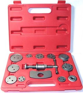

    Я с помощью этого инструмента менял задние:

    Все то и дело,что надо крутить и толкать![:lol:
