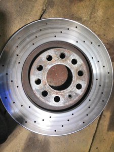

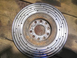

    Подскажите , присутствует биение при торможении более 100 км/ч. Снял диски проверить их на биение, а у них какой то странный внешний вид. Я таких еще не видел ни когда, мне кажется это не нормально. Диски похожи на Zimmermann 345 x 30.

    диски в чермет пора сдать.
    механизмы заменить или отремонтировать.
