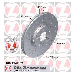

    Без перфорации? А то я раздумываю о перфорированных

    Без перфорации, обычные ставил

    Это и есть перфорированные. По износу как, по ощущениям как?

    По износу нормально, не скрипят, не пылят, два года катаюсь, колодки тоже ZIMERMAN, по ощущениям вроде также.
