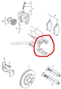

    нет, нужно менять скобы

    Я бы не ставил, люди наоборот по больше ставят диски для более эффективного торможения.

    А ещё, если с завода стоят родные 312 диски, то пыльник защищающий ABS (точнее на 288 он защищает только ABS, на 312 он почти пол диска закрывает) тоже большой и поставив диски 288 будет некрасивая щель :shuffle:

    Готов поменяться скобами - мои под 288 на Ваши для 312мм.:shuffle:
