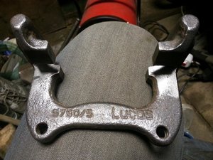

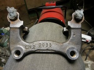

    чесно говоря номеров скоб не знаю,на моих скобах под 255-е диски и 48-ю высоту имеются вот такие циферки
    ставил бы тогда уж сразу 300 миллиметровые с проставкой под скобу,проставку можешь даже в тисках изготовить,даже грязезащитный щиток не придется менять,только диски покупаешь и проставку ставишь,получаешь отличные тормоза.
    а сейчас то диски с какой высотой стоят?
    в случае с люминем да придется,упустил сей момент,хорошо что сказал,
    ну так я полагаю на 312-е скоба длиннее на разницу в радиусах этих дисков,т.е. скоба больше(выше) на 12мм
