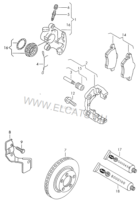

    А че за резинки там менять надо? И мазать че? Я думал ничего не надо кроме колодок...

    Направляющие суппорта в пыльниках. Эти пыльники очень разные по качеству. Я чистил посадочные места.
    Направляющие мазать надо. Резинки менять по ситуации.

    Резинки это №16 или №15?

    №15 - продаются отдельно. Их посадочное место в суппорте корродирует, вплоть до заклинивания направляющих - чистить. Мазать на направляющие, там и смазка прорисована.
    Пыльник из №16 менять по ситуации - порвался там или порвётся при разборке суппорта.
    Ещё наносят медную смазку на стыке колодка-суппорт, на площадки скольжения. На колодках сзади типа мастики и так нанесено, там мазать IMHO нечего.

    Для тех кто в танке:shuffle:
    Эти резинки лучше поменять сразу? Или не критично?
    В прошлый раз не менял. Проехал 40000 км.

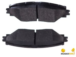

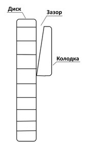

    Дилетантский вопрос по тормозным колодкам
    Возможно, вопрос покажется странным, но после замены в сервисе передних тормозных колодок обратил внимание на то, что колодка прижимается к диску не всей плоскостью, а только частью, которая ближе к ступице.
    Так и должно быть с новыми колодками?

    износ суппортов, забей

    Это колодки такой формы,по краям скошены,встречал такое на трв и текстар.зачем так сделали непонятно,может видеть износ колодок

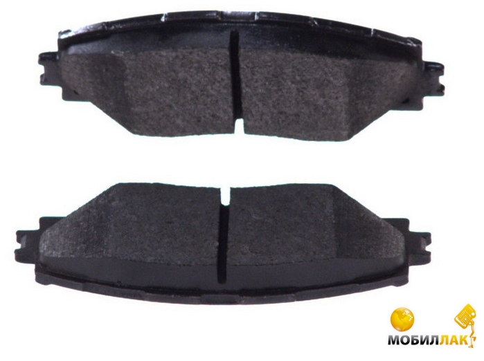

    я слышал по этому поводу мнение, что это как-то связано с притиркой, типа быстрее/лучше притираются новые колодки

    Этот зазор сделан специально, для продува колодок при при притирке.... так и должно быть! Износ и суппорта не причем

    речь не о зазоре, а о скошенных краях

    "Зазор"(скошенные края) не так выразился просто!
    Имел ввидускошенные края

    PS. Как ни странно, несмотря на меньшую площадь соприкосновения колодки с диском, тормозная динамика не изменилась.
    Спасибо за ответы, картина прояснилась. :up:
