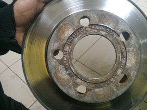

    Тормозные диски не подошли
    Как-то давно покупал все тормозные диски.
    100.3322.20 - Otto Zimmermann Диск тормозной зад
    100.1249.20 - Otto Zimmermann Диск тормозной перед
    Передние подошли, а задние нет. У новых высота чашки оказалась больше, сначала подумал, что не то прислали (на дисках новых абсолютно никакой маркировки), нашел описание, высота диска 54мм, померил, так и есть.
    Пришлось сзади старые оставить.
    Вот мои, я такого артикула даже найти в инете не могу.

    А, я 480 набирал, а это 4B0
  16. Hett
    Hett Живу я здесь
    18 мар 2014
    1.723
    A6 C5 2.7TQ`02 АКП
    Короч тупо не то заказал. На экзисте почему-то эти диски отмечены как для этой машины, но видимо это не так.
    Нужно было 100.3323.20
  17. alexson.75
    alexson.75 Старожил
    16 дек 2010
    14.365
    A6/C5 03г.2.4Q Avant,АКПП
    да нет все правильно,ставились и те и другие,я где то на форуме видел инфу,что если С5 выходила с завода на 17-м литье,то по любому должны были ставить 48-е,а если на 15-16, то могли быть и те и дтугие,я сам чуть не лоханулся с этой фигней,хорошо накануне заказа увидел эту инфу и утром следующего дня промерил старые,оказались с высотой 48,а я так же как и ты хотел заказать 54-е.

    Там суппорт другой получается нужен под них?
  19. alexson.75
    alexson.75 Старожил
    16 дек 2010
    14.365
    нет сами суппорта одинаковы,разница или в скобах или в самих ступицах,имею ввиду место крепления скобы,я склонен к разнице ступиц,короче проще нужные диски купить,а эти продать,чуть упав в цене.
