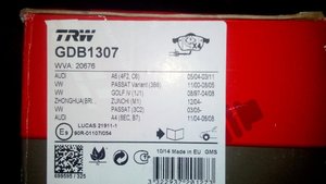

    DSC_0252.jpg вот они родные! Как и обещал.

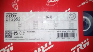

    DSC_0253.jpg пожалуста!!! А это диски если что тоже TRW. Ничего не скрипит всё ОК!

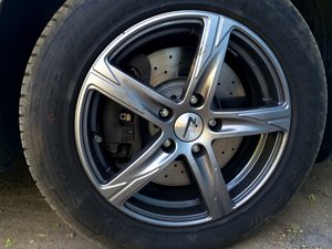

    наконец поставил диски от Отто Циммерманн, перфорированные.
    один вид теперь чего стоит.:rock: ну и тормозят нормально, без скрипов
