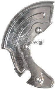

    Это как? Диск 288 а дальше что?

    Уважаемый выше Вы говорили, что
    так вот, в каталоге http://www.elcats.ru/audi/Parts.aspx?Mdl=31800000&SubId=2ED0034F прописан диск 288 - НЕ ЗНАЮ ГОД Вашей машины, поэтому могу ошибаться.
    А здесь 321 http://www.elcats.ru/audi/Parts.aspx?Mdl=31800000&SubId=5060034F, кожухи могут быть разные. А вообще существует тема с ГУРУ.http://www.audi-club.ru/forum/showthread.php?t=336142&page=78

    год 98. склоняюсь к 8D0 615 311 E. закажу их. просто смутила картинка.

    а6 с5 2.4 98г алф
