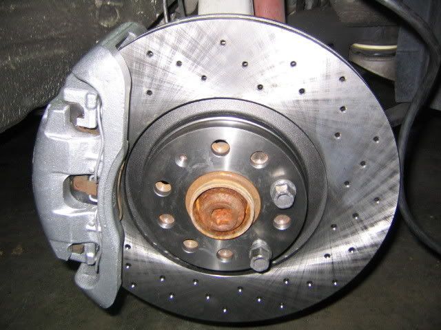

    Если получится то через диск сфоткаю. Если нет, то позже. На снятие колеса с авто просто днем нет свободного времени, как и для того чтобы для фоток ехать на шинномонтаж и платить за снятие и установку колеса. Вообще для установки подкладок из резины не надо быть семи пядей во лбу. Просто подложите два кусочка резины с каждой стороны (можно отрезать квадрат из резины толщиной 4-5мм) под концы прижимные концы скобы прижимающие колодки. При удачном положении колесного диска по отношению к суппорту мы даже машину не поддомкрачивали(на литом штатном диске), когда при замене колодок не поставили резинки с одной стороны.

    покажите,если не сложно стрелкой на фото(в теме есть фото)куда резинки подложить!Заранее благодарен.Юрий
    Заменил пальцы и втулки-два дня отдыхал-радовался-сейчас опять цыганский табор в передние суппорта вернулся!!!
  7. ser_gr72
    ser_gr72 Старожил
    23 окт 2006
    28.386
    тебе то зачем?
    на рестайле наружняя колодка к суппорту пружиной притягивается.

    если тормоза такие, то пружина должна притягивать колодку.
    если все так, то, скорее всего, выработка у пальцев направляющих.
