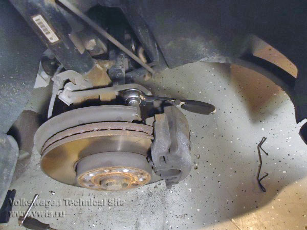

    A6С5/2.4Q продал
    пружинная скобка
    отдельно лежит справа внизу.
