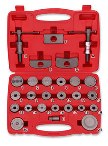

    Для информации...
    Есть такой чудо девайс...
    Приспособление для вдавливания тормозных суппортов:thumbup:
      44 КБ
      90
