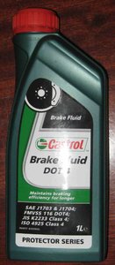

    У нас в городе ншёл только эито
      64,1 КБ
      65
  2. Vinni58
    Vinni58 Старожил
    18 сен 2009
    34.034
    Пензенская обл.
    узкоглазая
    нормальная жижа
