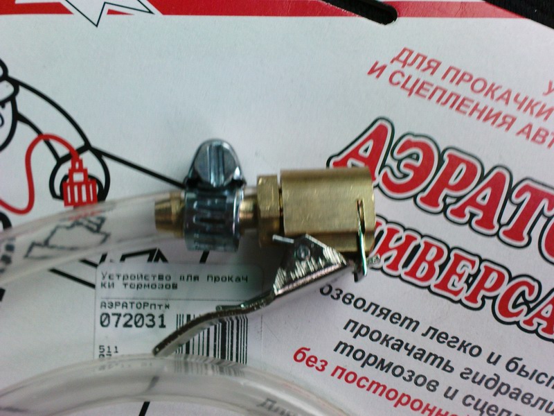

    В колхозе тока вот эту пипку поставил, вроде нормальная по идее должна быть. Быстро снял, быстро одел.
      143,7 КБ
