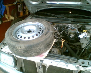

    Брал тут, цена вроде не изменилась за год http://interavto-express.ru/shop/prd104.php?id_prd=13&page=1
    Менял с помощью аэратора - просто надевал на запаску. Только не помню сколько ушло, то ли 1,5 то ли 2,5 - в общем не помню сколько брал банок, но в одной банке осталась половина. умаю что трех точно хватит.

    Путем замещения - отсосал шприцем из бачка сколько смог - залил новую до верху - надел аэратор - открыл вентиль на запаске - отвинтил штуцер - уровень снизился - завернул штуцер - закрыл вентиль - снял крышку - долил.
    В общем смотрел когда чистая пойдет и переходил к другому колесу.
    Уже 9 месяцев все работает нормально.

    Что за аэратор такой? Догадываюсь о методе-хитрый шайтан. Поподробней, а то всегда считал, что нуно двоем це делать с качанием педали до усрачки.

    Я себе покупал как на первом фото в магазине "Русь",цена 50р.

    Во супер. А крышка я надеюсь по резьбе подходит и шланг до левого колеса дотянет или запаску вынимать?
    А остальные фоты-это уже типа колхозные?

    Длину шланга я не измерял,(у меня в гараже компрессор),резьба подходит,он и в упаковке колхоз,колхозом,даже в руки брать противно.(я его и купил из за пробки,всё остальное переделал как на других фото)

    Значит пробка на 2-ой фоте из пакета? И вместа колеса использовал эл.компрессор-нормально подходит для этого?
    А пробка с 3-ей фоты? Она точно под компрессор заточена.

    На фото пробки все разные,я купил то что в пакете и сделал как на фото №3,а компрессор у меня большой с рессивером.(пробку закрутил,шланг одел,поставил на компрессоре 1атм. на выходе и всё) но это я делал для себя,мне так удобней,а так вполне достаточно того что продают на фото №1 только сделано убого,я не люблю с таким инструментом дело иметь.

    Купил я этот колхозный прибамбас, аж 120 рублей загнули. Крышка подходит.
    Вопрос-как вынуть сетку пластиковую из бачка (что то она крутится, а выниматься не хочет-есть там хитрость?, а то сломать боюсь)?
    И, думаю, что 2 атм. многовато, как бы из под прокладки под бачком не начало выдавливать. Наверное 1.5 или 1 нормально будет.
    Купил вместо суперколхозной пластиковой насадки на нипель какой то латунный (для быстрой подкачки, аж за 50 рублей)-не видал такого раньше. А крышку не буду переделывать, все равно запаской буду пользоваться.

    1. Я не вытаскивал по этой же причине - качал через нее.
    2. Немного 2 Атм - у меня так было и нечего - уже почти год прошел и некаких утечек.
