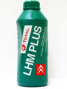

  17. veild
    veild Участник форума
    11 фев 2010
    453
    Привет парни
    сегодня пришлось снять суппорт, вытекло чуток жидкости, хотел долить в бачёк новой, но у меня жидкость зелёного цвета, что за жидкость такая?

    a6/c6 3.0tdi 2005
  19. fima76
    fima76 Живу я здесь
    2 июн 2012
    3.107
    A6 Avant 2,7BPP07г
    #79 fima76, 31 мар 2019
    Зеленая это минералка LHM .но она нам вроде не подходит.на старых французов вроде шла раньше.С Дот ее не смешивают
  20. АндрейР
    АндрейР Желаю чтобы все!
    19 апр 2004
    63.942
    A3\8P\2,0Т\Q
    Скорей всего такая:
