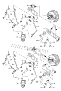

    Ничем,в трубке выступы под углом(в народе называют ёршик),а в тройнике углубления под них.

    Может сам вакумный насос страдает?
