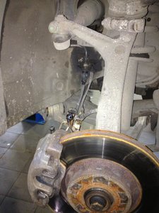

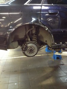

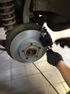

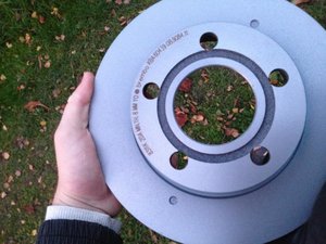

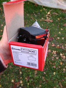

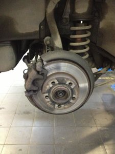

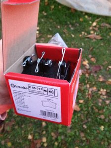

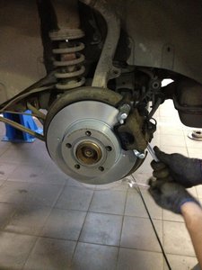

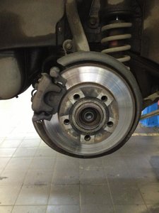

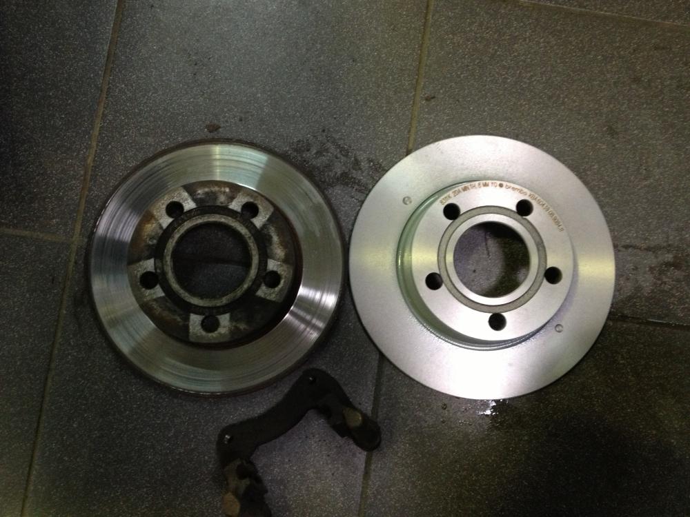

    Эти фотки с задних тормозов. Поменял 245 на 255.мм Поменял как и сказали форумчане Скобы. Купил эти скобы в Экзисте по 600-рэ за каждый.
    Передние тормоза: Можно просто поставить скобы от А6С5 3.0 под 312-диск и все , можно покупать 312-диски и ставить. У меня-же левый суппорт был мертвый и перебирать его уже не хотелось. Взял тут на форуме : суппорта + диски 312 прикупил к ним колодки и все - вуаля :cool:
    Т.к у меня передние 288 - диски были уже конченные и колодки почти под 0 , да и задние 245 такие же стертые в 0 , то после установки всех тормозилок по кругу я почувствовал офигенную разницу (правда пришлось покататься приблизительно 200-300.км) Мне все говорили , что я НЕ почувствую разницы , но на самом деле - это НЕ так... :up:
