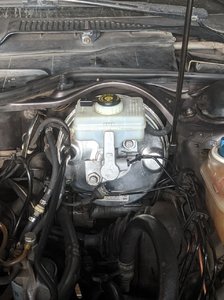

    Дядя Вова, вакуум все же померяй. Маялся я как то на дизеле с дерьмовенькими тормозами. И вакуумный насос вроде качал, но не более -0.5. Норма по памяти от -0.8 вроде.

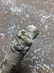

    В принципе, почти от любого можно.
    Очень популярен от A8 D2. От D3 на бачке вроде нет "пипки" для сцепления, если механика.
    Себе ставил от D4. По установке не отличается от D2, "пипки" на бачке есть заглушенные с двух сторон. Кончик срезается ножом. Только фишка под датчик уровня жидкости нужна другая.
    Ставил не потому что был как-то недоволен тормозами. Снимал свой для более удобного доступа к рейке, решил обратно уже не ставить.
    Я недавно у себя выкинул, потому что буквально рассыпались. Негатива какого-либо без них пока не заметил.

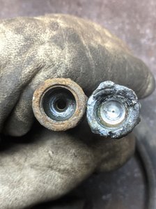

    Полез все осмотреть при обслуживании задних тормозов, заметил маленькое мокрое пятно на тормозном шланге в месте соединения с дросселем. Попробовал открутить, рассыпались оба сразу.
    Наверное, лучше проверить, не разваливаются ли, чтобы не случилось чего в дороге.
    На фото сравнение отверстий в тормозном шланге и дросселе.
