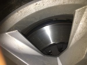

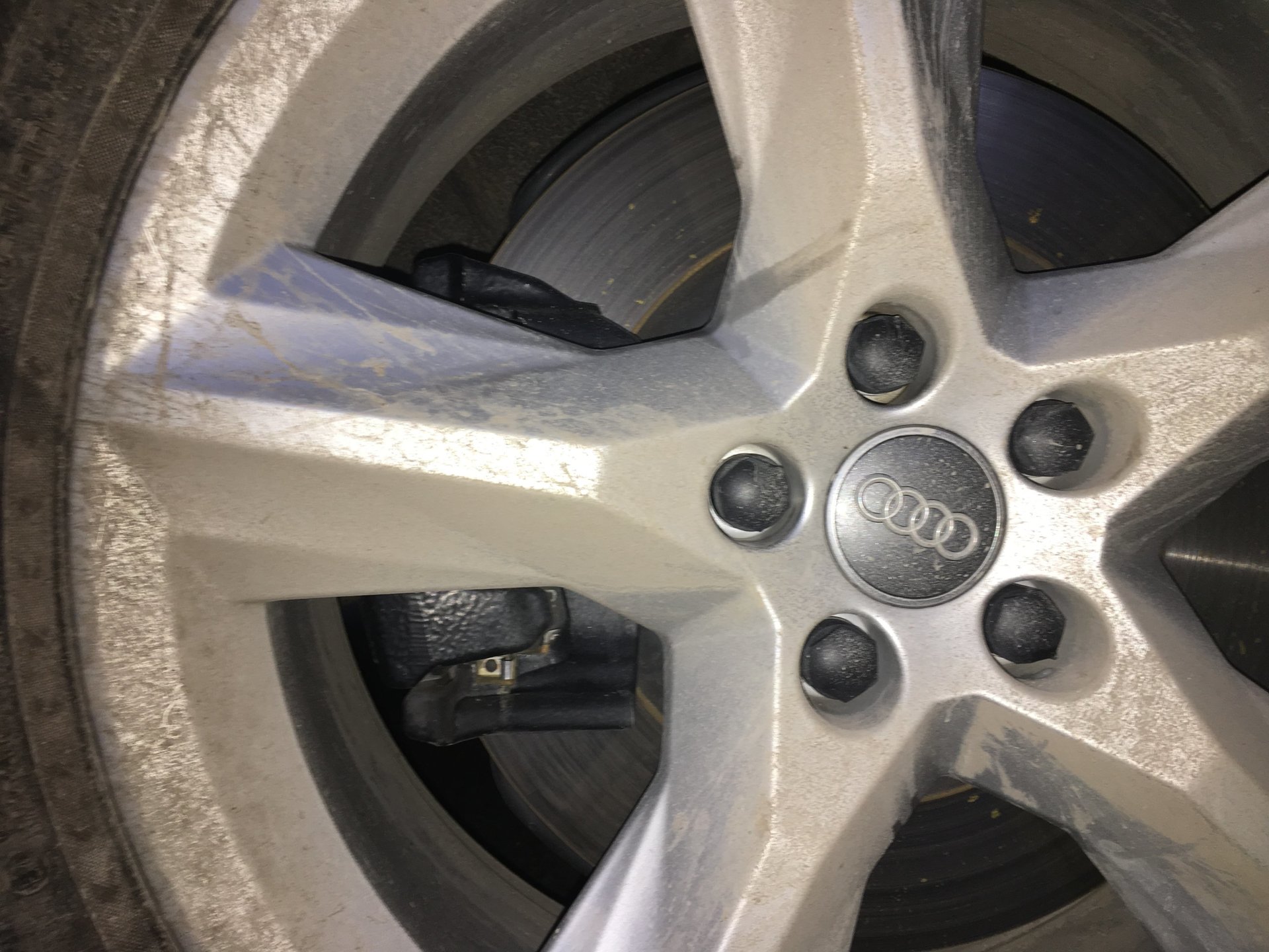

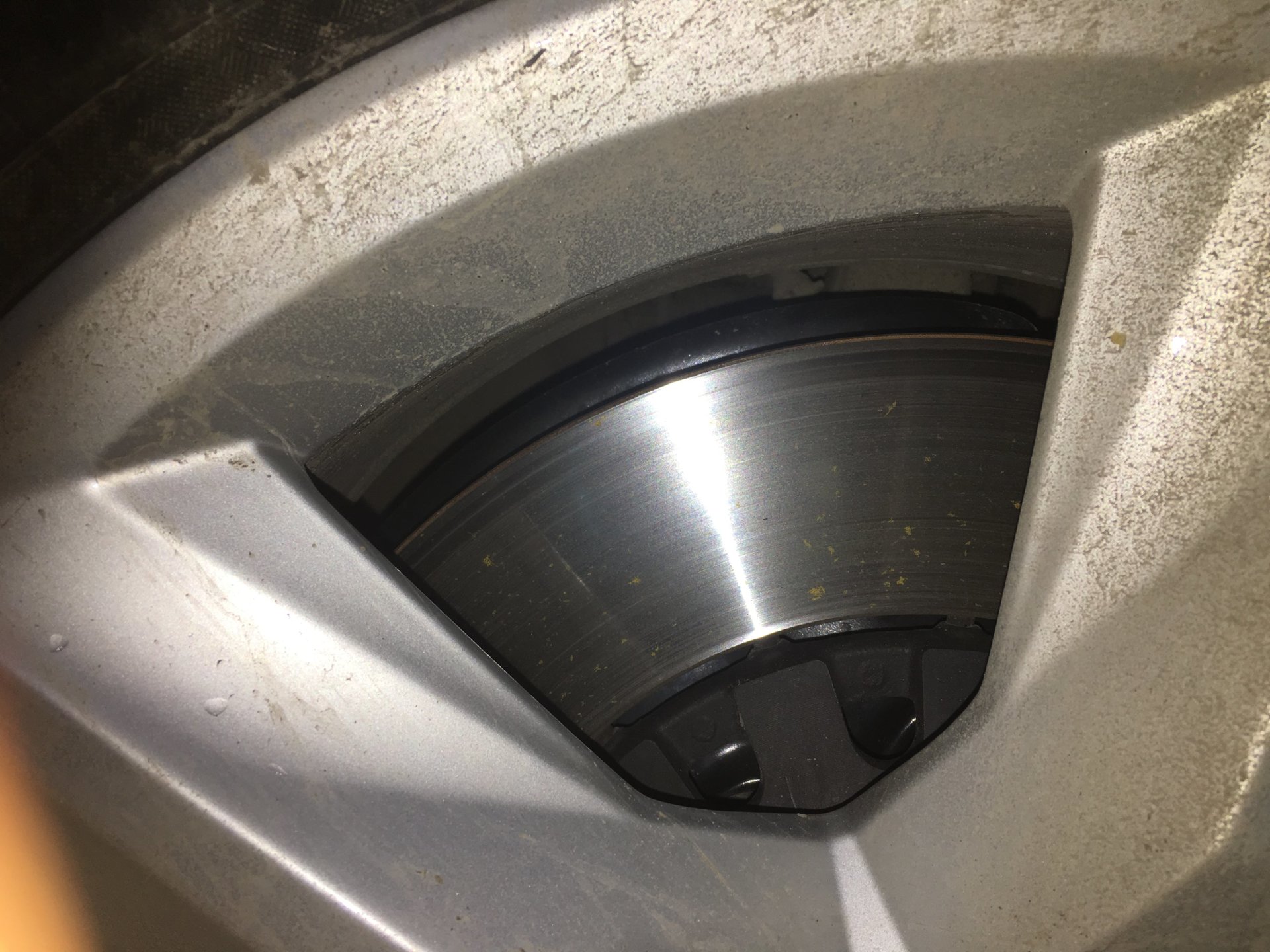

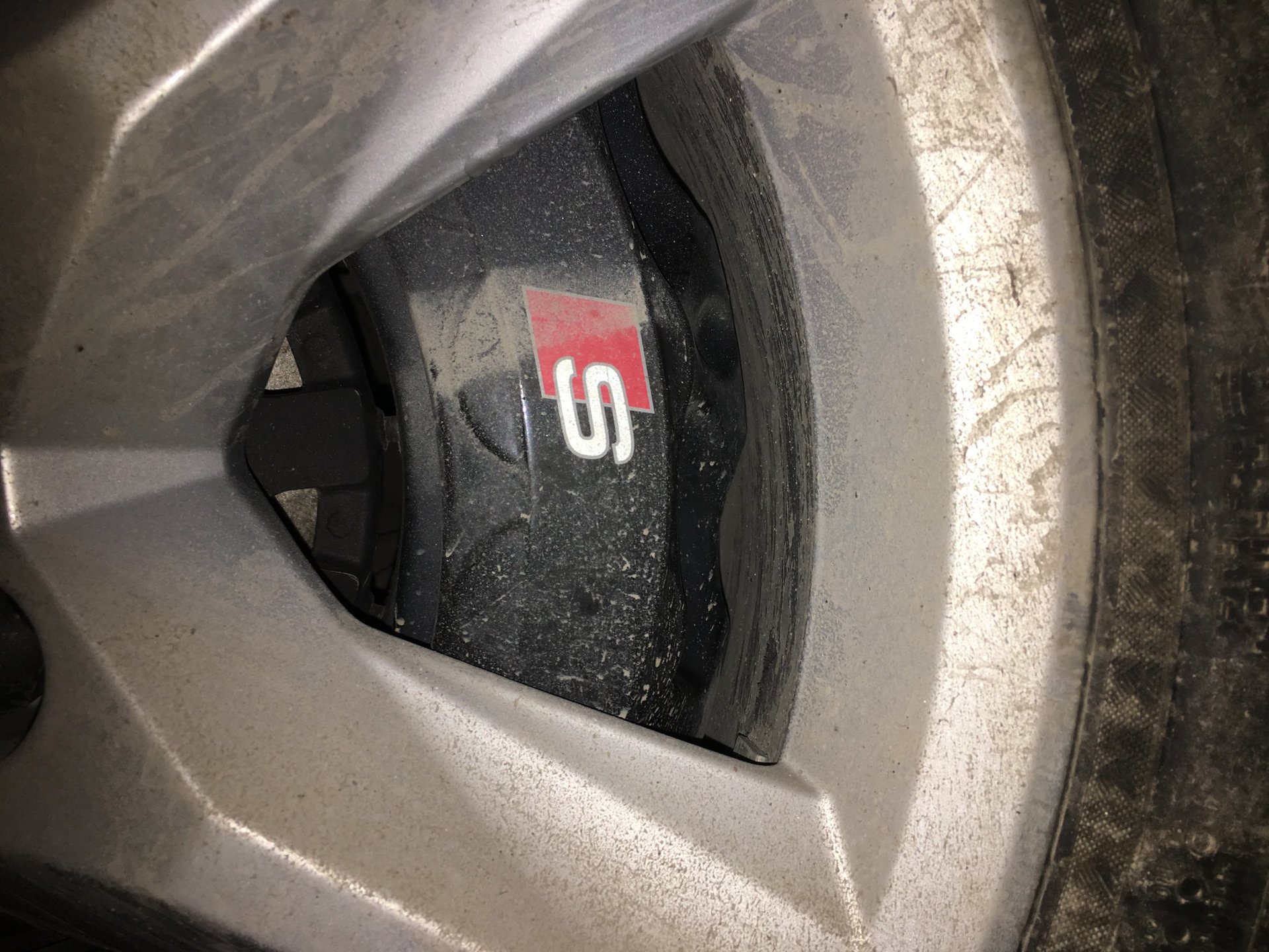

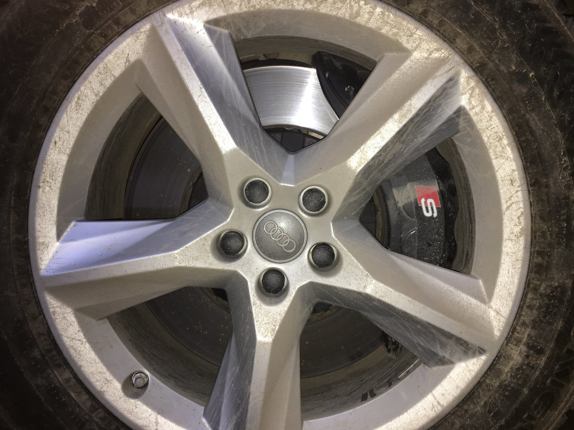

    Коллеги сейчас выложу фото с 19 диском 18 точно не встанет (передние там от суппорта до диска у меня сейчас ровно 7мм. задние больше.
    Шланги мне меняли передние они не подошли от родных тормозов
    VasMes нравится это.
    exmo и VasMes нравится это.
