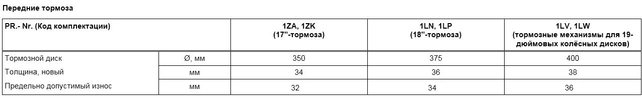

    Может мне тогда лучше просто поставить комплекты 375х36/350х28 от 7-местной версии? Мне кажется должно быть весьма неплохо.

    Я имел в виду, что у меня (5-местная версия), например, если нужно затормозить перед внезапным светофором со скорости 90км/час и выше нужно довольно сильно дожимать педаль. В Lexus, к примеру, усилие намного меньше. Ещё, когда у меня была Mazda CX7, там прямо такая же история была - тормозов не хватало, решалось установкой дисков и рамок от CX9, эффект был очень ощутим, несмотря на разницу в диаметрах дисков всего на 20мм.

    Из сопоставимых по массе авто ездил на форд эксплорере и кадиллак эскалэйд. В сравнении с ними кушка самая тормозящая. Форд примерно так же стал тормозить после замены дисков и колодок на powerstop. Про эскалэйд молчу, там экстренно затормозить можно только прыгая всем весом на педали.
    Подводя итог - ставить на 5местную тормоза от 7местной весьма разумное решение.

    Для тормозной системы 20мм это не "всего", а очень много. Даже ели будет увеличение на 10мм, эффект будет весьма ощутим.
