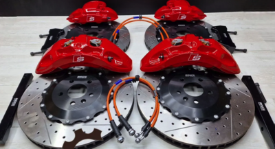

    В продолжение темы, кто-нибудь сталкивался с таким производителем дисков и колодок как velosette?
    Двухсоставные диски, интересует мнение, как они?

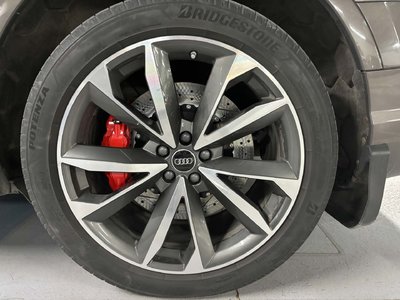

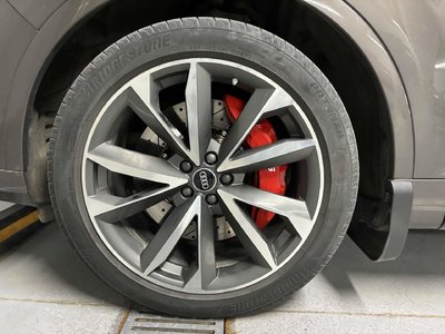

  8. prokola
    prokola Участник форума
    20 янв 2008
    299
    Q7/4M 3TDI 2016 / ранее A6/4F 3ТDI 2009
    Да сзади 4 поршня
    На фото перед и зад
    Но настройки менять нужно, иначе будет не на полную работать
      352,9 КБ
      77
      358,7 КБ
      76

    Если я правильно понял ребят, которые привезли мне комплект, то разница в чувствительности педали
    Сейчас педаль стала позже реагировать на нажатие, после замены настроек будет реагировать раньше
    Ну наверное потому, что в этом случая окружность колеса меняется в рамках погрешности, а диаметр дисков нивелирует высота резины
