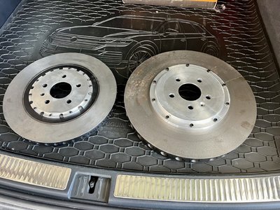

    Сам в итоге все таки закупил керамику от rsq8, в Тронике сделали новые кронштейны суппортов под кулак от Sq7 и заменили центра на керамических дисках на центра от sq7. В апреле буду ставить, так что комплект тормозов может выставлю на продажу.

    Есть еще вариант конечно)
    Посмотрим как эти себя проявят. В апреле поставлю
