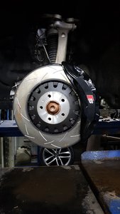

    А эффективность? Ответность тормозов на нажатие, как сравнительно? Надо жать сильнее, или хватает сразу при легком нажатии? Для меня критерий в этом классе тормоза БМВ) Где ставили и за сколько? Можно в личку.

    Бмв всегда были крутыми в остром руле и чуткими тормозами).
    Тут многое зависит от колодки.
    Колодки в оригинале пришли техтар.
    Пока еще не приказал пробег 100км.
    Но уже ощутим запас. Меньше давиш замедление хорошее.
    Стартовую цепкость дает колодки, увы пока других колодок нет. Только оригинал.

    насечек не должно быть

    спортивные диски dba насечки эффективнее отводят газ при трение колодок

    Боже! какие тупые ОД ! все встает болт он . ничего менять не надо , прокачал жижу и поехал кататься

    это кто то вам совсем новую версию наценки на диск так красиво озвучил ))))
    насечка - для самоочистки.
    по факту - от них больше дискомфорта и чуть сильнее износ колодки.
    сколько я всяких дисков перепробовал - самые лучшие, самые надежные и самые тормозящие - стандартные гладкие блины. все остальное - перераспределение свободных денежных средств

    Возможно. 7 лет езжу с насечками . И при нагреве образуется газ который выходит через насечки. И тепло стойкость лучше .
    Если оригинал колодки, а не боевые феродо хавк и т.д , то не скрипом не гула нет. Уже 700км проехал и со 180 тормозил все тихо т эффективно.

    Вы там с газом аккуратнее. Самовоспламенение газа около 650°. Нагрев колодок в городском режиме - до 400°. Если оттармаживаетесь со 180 - тормоза греются до 600°.
    Вы очень близки к пожароопасной ситуации.
