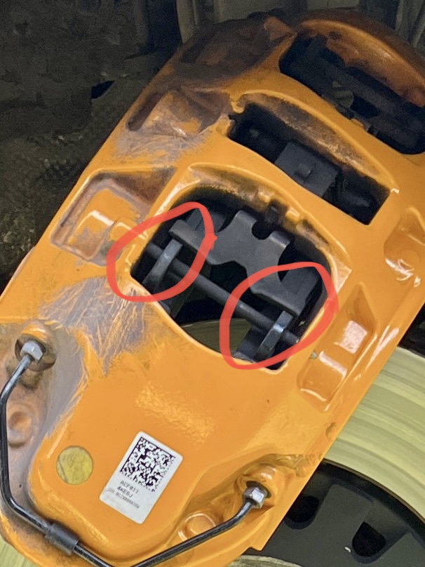

  2. Rishat T
    Rishat T Участник форума
    3 янв 2014
    330
    Башкортостан респ.
    AUDI SQ7
    Не стоит, вообще по Брембо суппортам обычно проблем нет.

  4. Rishat T
    3 янв 2014
    330
    Башкортостан респ.
    AUDI SQ7
    У него от етрона суппорта, там уже Brembo и соответственно конструктив другой, так что с чистотой все нормально в отличие от Акебоно.

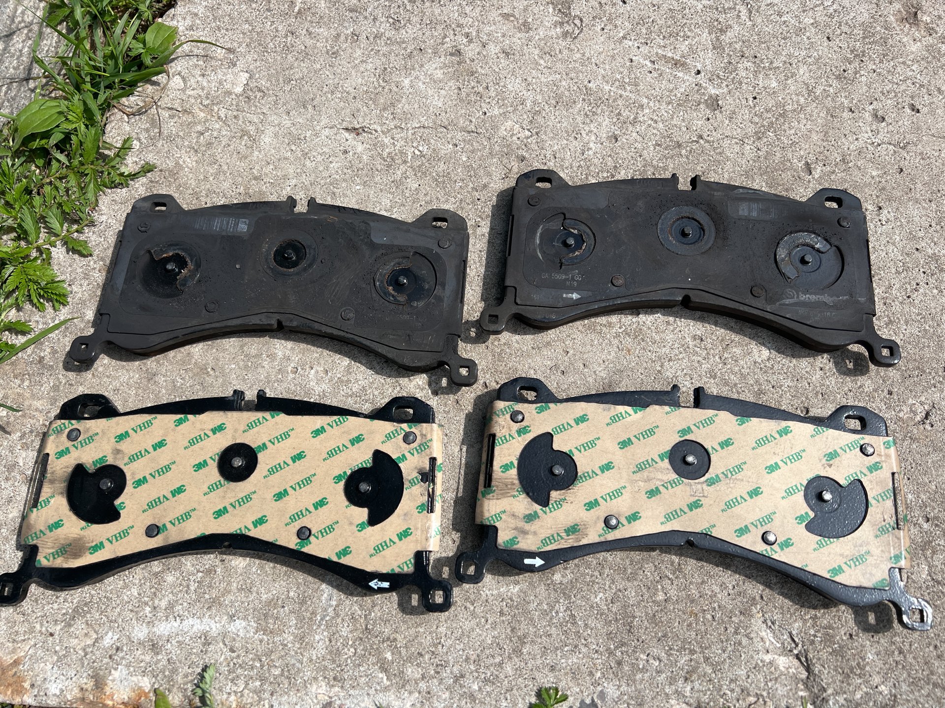

    Кстати, у оригинала последней ревизии уже нет стрелок направления на колодках. Странный факт
    А еще заметил что при торможении при езде назад писка нет.
    UPD есть писк и при движении назад

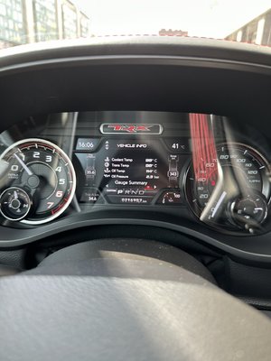

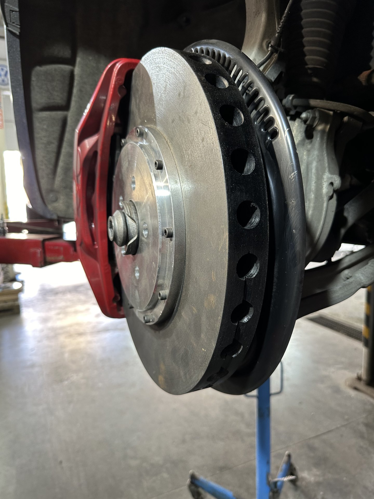

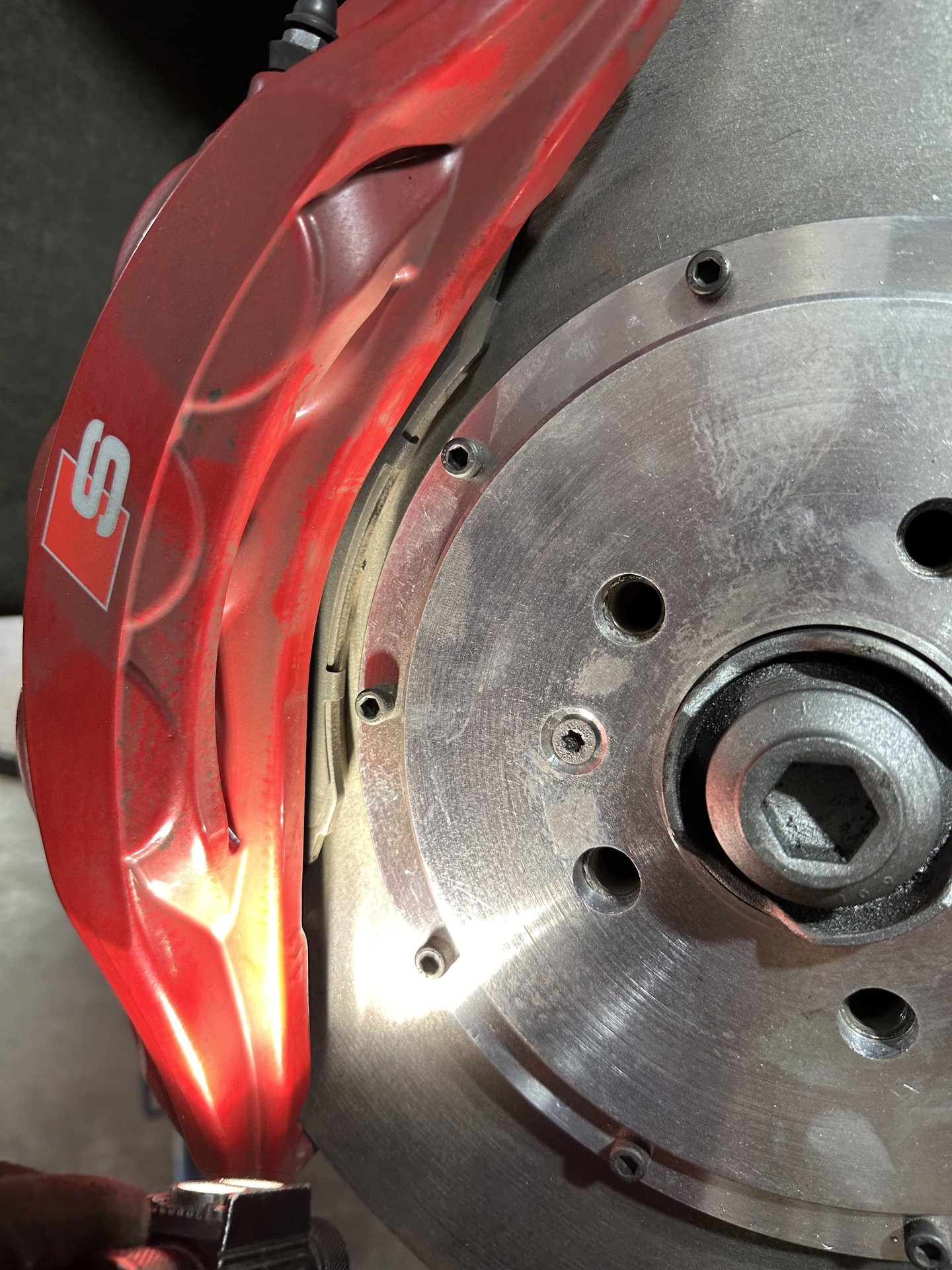

  7. Rishat T
    3 янв 2014
    330
    Башкортостан респ.
    AUDI SQ7

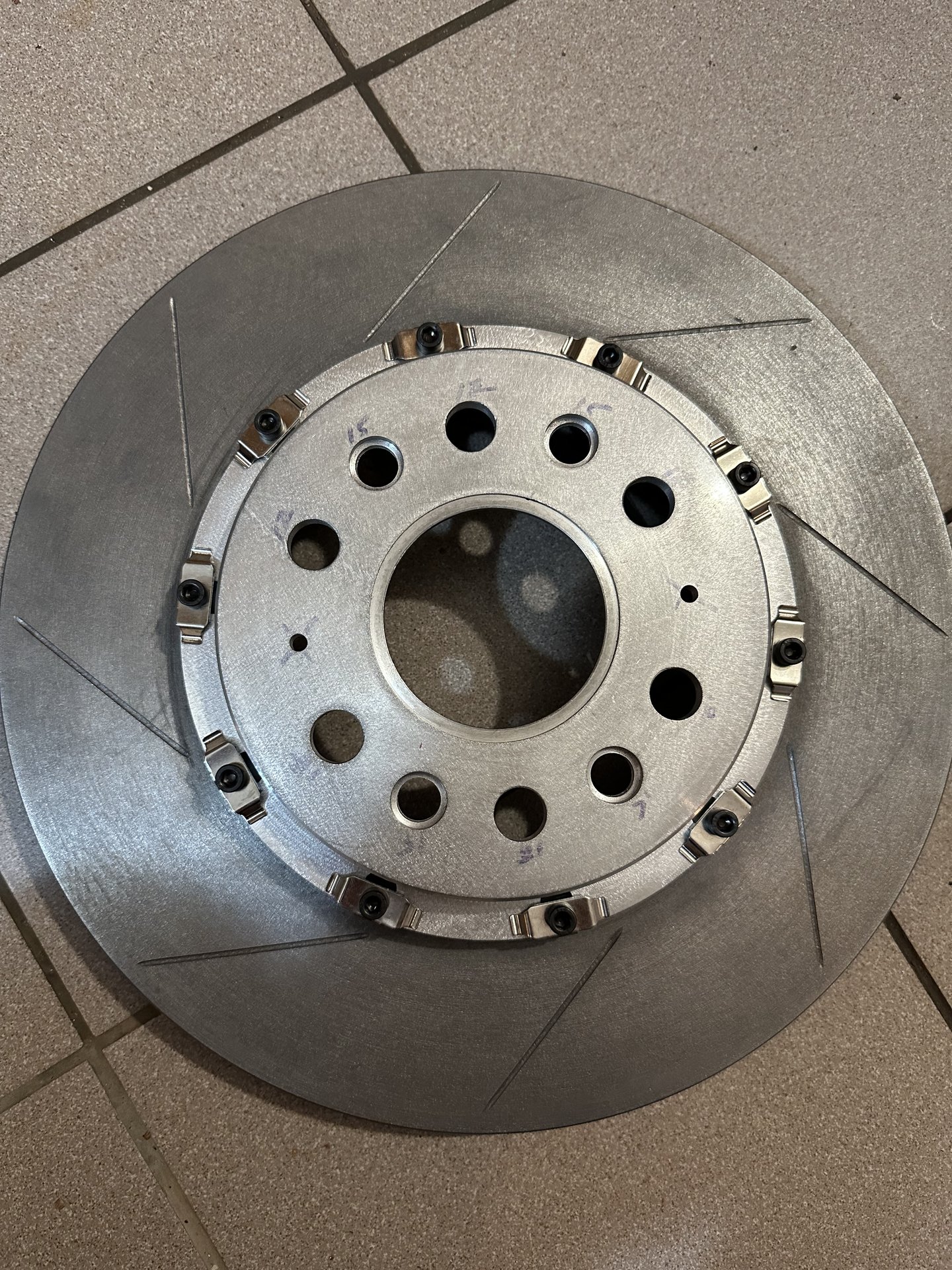

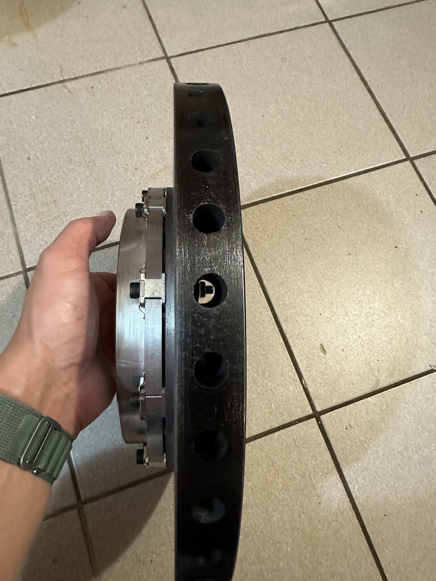

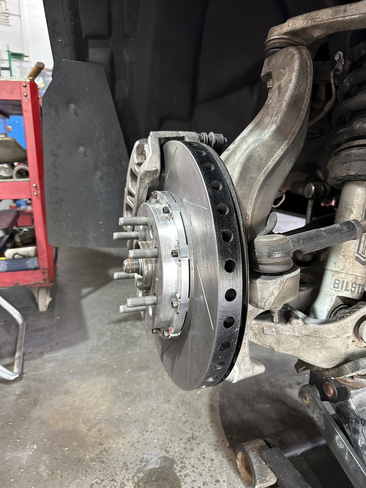

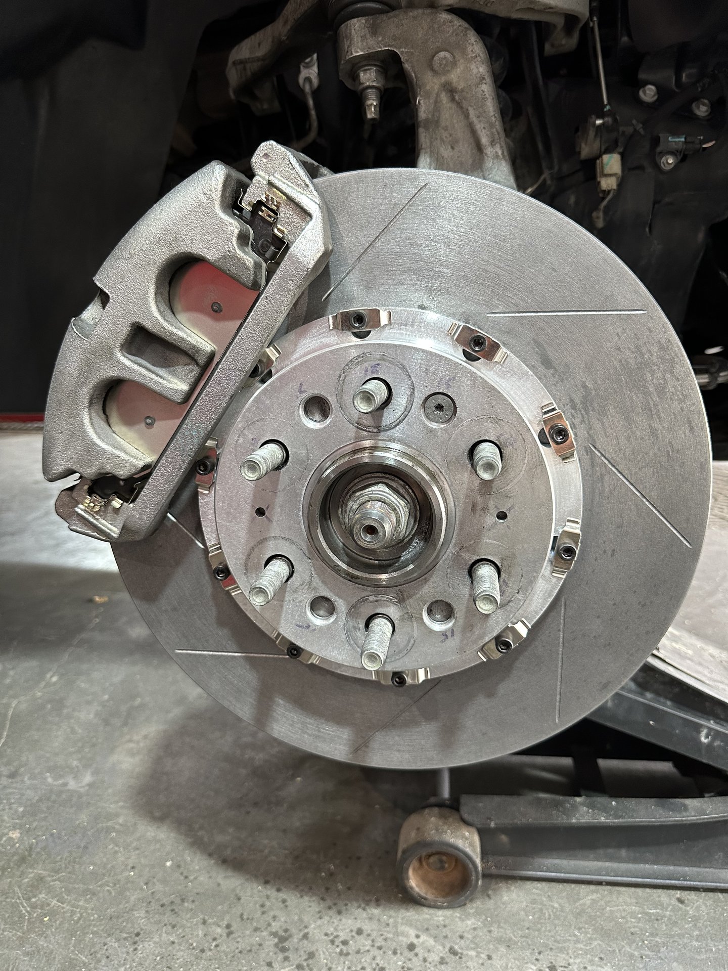

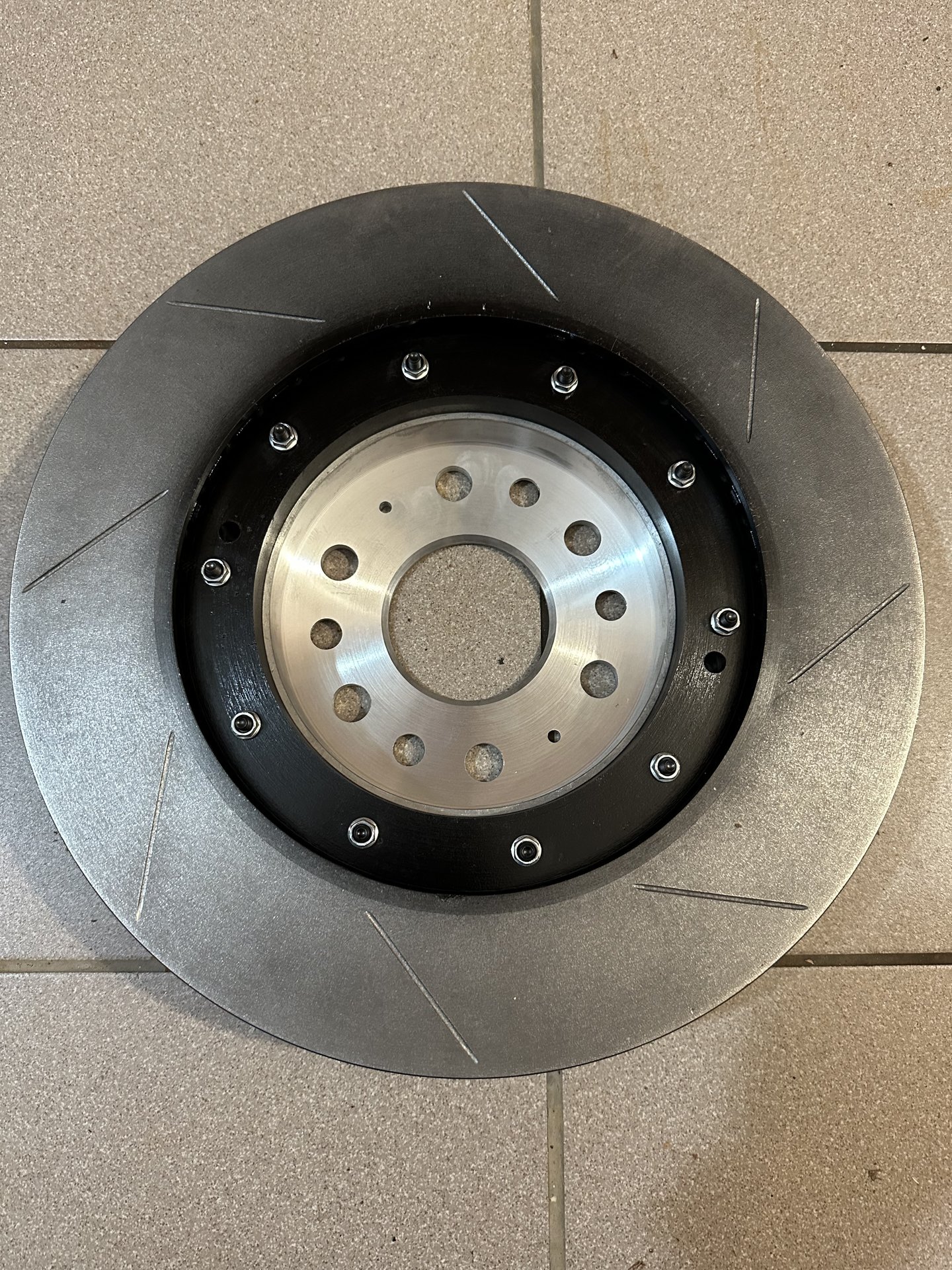

    Как и писал пришли диски на Рам Трх от Сергея, поставил, приработал начинаю жесткий тест ) Выглядит все солидно и вызывает чувство, что эти диски должны ходить больше 2000 км.

    Когда надоели мне писком оригинальные колодки первой ревизии - поставил бош 0 986 424 943, визг еще больше стал.
    Недавно заменил все диски и передние колодки поставил третьей генерации 4KE698151G Теперь тишина наконец-то!)

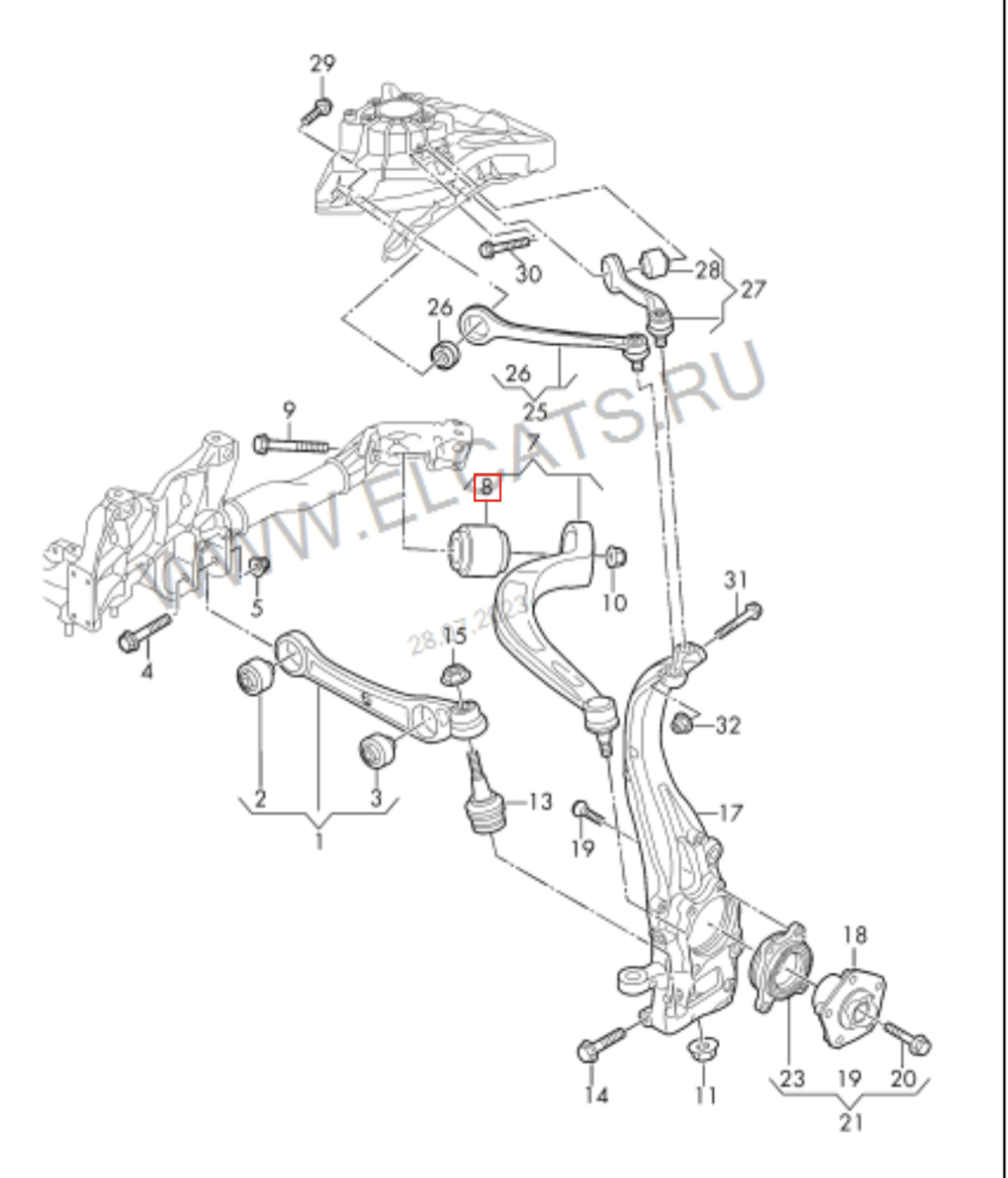

    И кстати, если у кого присутствует биение при торможении, но не всегда - скорее всего виной умирающие или уже дохлые гидроопоры нижних рычагов (на туарег3 номерок 4M0 407 183 B). Не торопитесь с заменой дисков. Оказывается частая и известная проблема на этой тележке… ‍

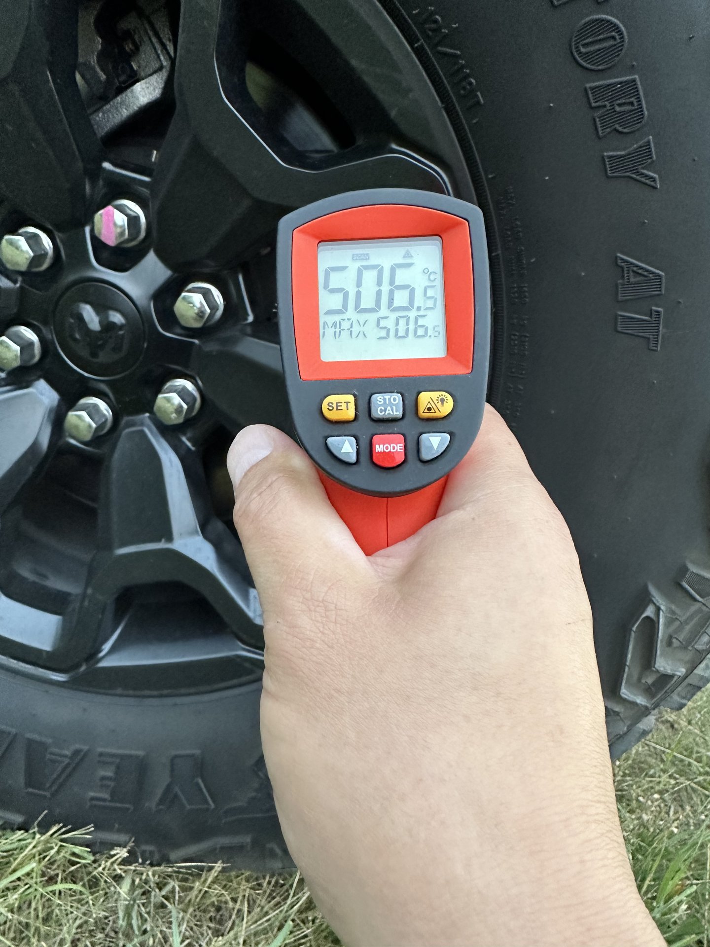

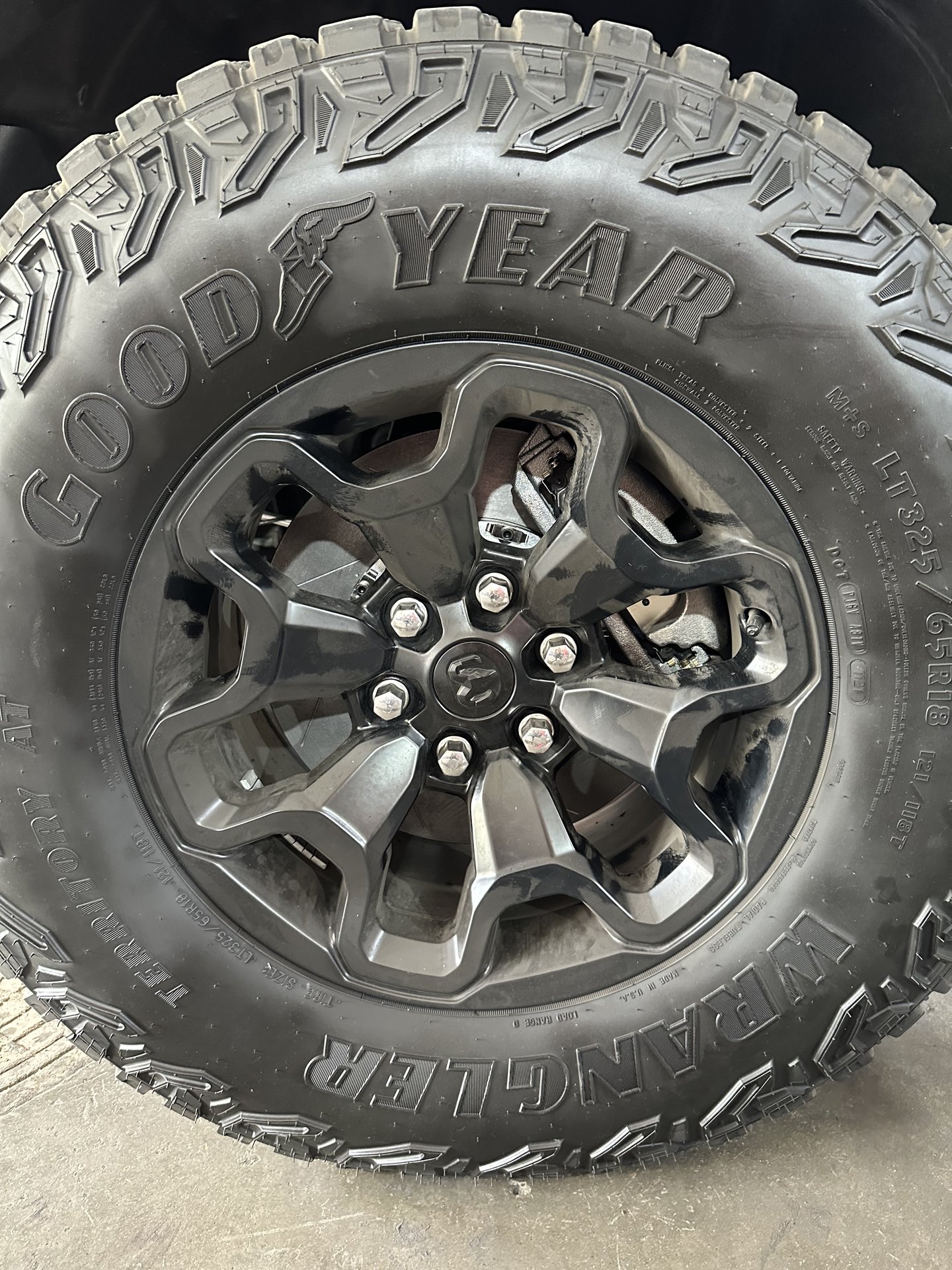

  13. Rishat T
    3 янв 2014
    330
    Башкортостан респ.
    AUDI SQ7
    #573 Rishat T, 26 окт 2023

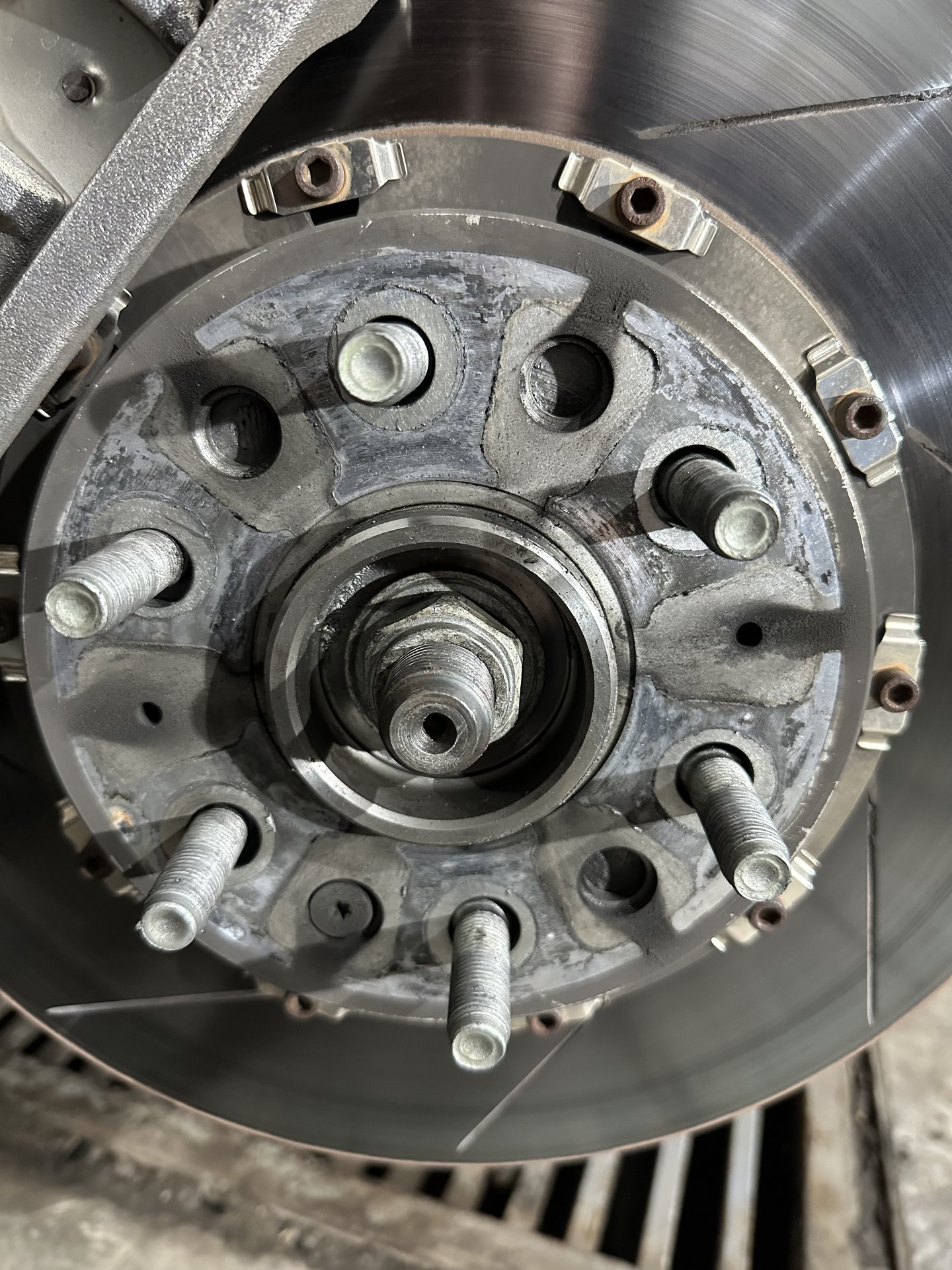

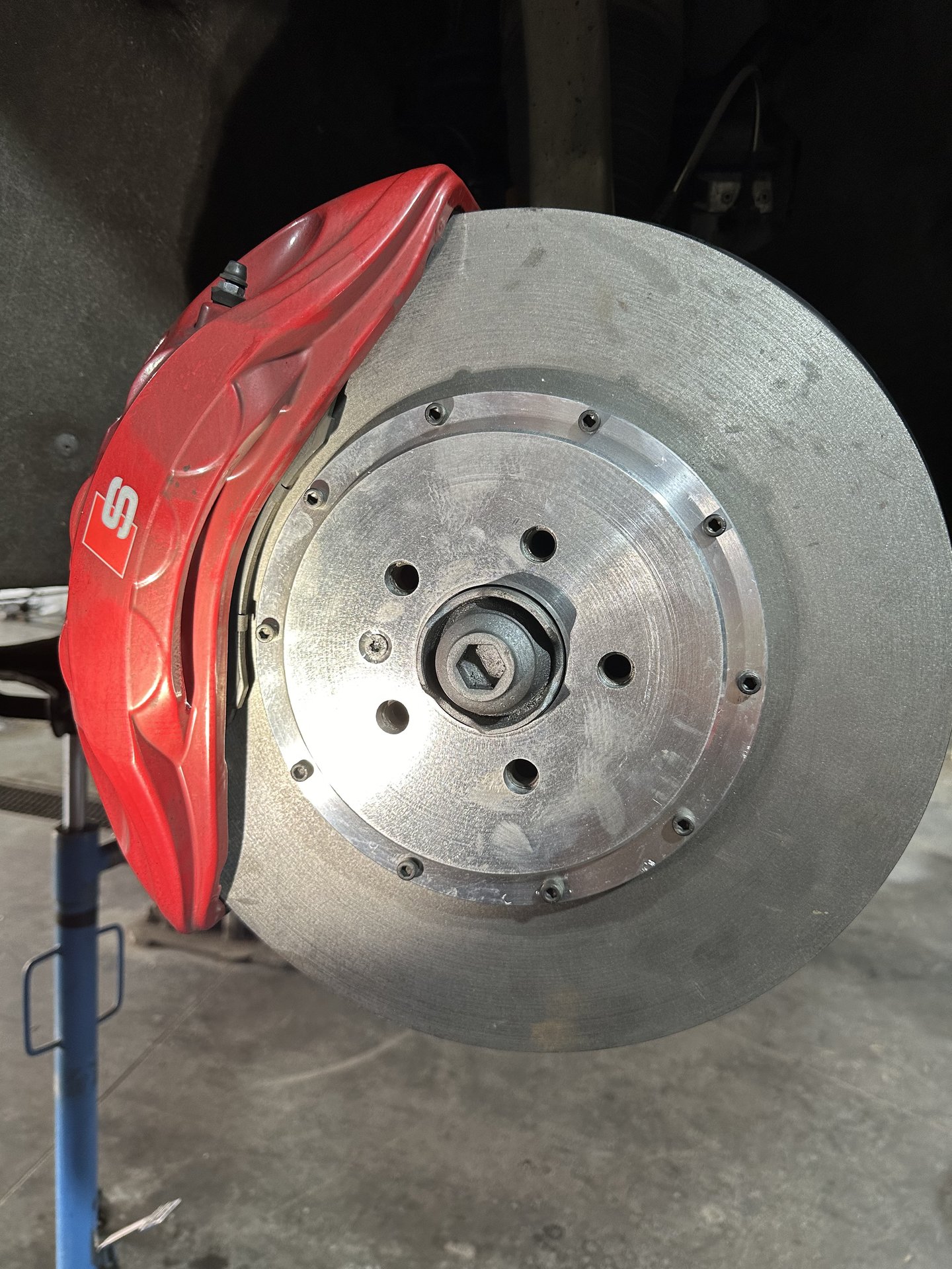

    Дубасил на них от души, у нас температура летом доходила до 43 градусов, 3 торможения 0-190 на 3,5 тн машине и диски не умерли. Колодки Powerstop z26 . На Q7 плавающая конструкция не нужна, поэтому смысла делать ее нет. Я примерил в этом году эти диски в сентябре, при ревизии суппортов и колодок на зиму, планировал установить их сл. летом (фото приложу), ну тут вроде вариант подвернулся притащить керамику по адекватной цене, и перевести SQ7 на керамику. Комплект дисков остается, если хотите можете купить, думаю будут проданы вместе с вашей машиной )

    Точить смысла не вижу, если и точить то только на зиму, при адекватной езде до лета думаю дотянут! Я точил по началу оригинальные, как раз в период май 2022 года, когда с запчастями начались проблемы. 200 км по трассе, так сказать не сильно "жарил" просто быстро ехал и при очередном торможении забили. Ощущения знайте, очередное разочарование тормозами производителем и т.д )
