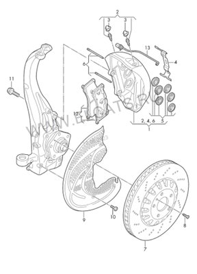

    Перфорированные 400х38, прикладываю фотку из каталога, номерок у них 4KE 615 301, причем оба одинаковые))

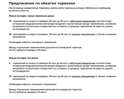

    Тормоза как-то особенно не притирал. Почитал сейчас как колодки нужно притирать новые, торможения 100-30 несколько раз и остудив разогревать до дыма от колодок - это точно нужно?)) Новые авто никто так не притирает же)

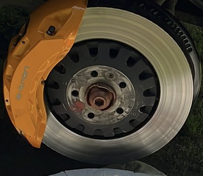

    Диски после проточки бить перестали (допускаю что кривые были до, комплект б/у около 1000км), но вот синие полосы меняющихся узоров на дисках смущают, какой-то поверхностный локальный перегрев чтоль. Если тошнить - постепенно полосы эти стираются. Посмотрю как будет на бош

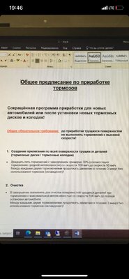

    Притирать необходимо, залог успешной работы пары диск колодка. Критичного не вижу ничего, это нагруженная работа тормозов, у меня на всех так. На керамике тоже аналогичные полосы появляются от работы колодок, потом также при спокойной езде исчезают.
    Если б\у то могли также убить диски не прикатывая!
    До дыма точно не надо!
    Мне кажеться Бош будет похуже чем оригинальные Брембо!
    Я вроде скидывал здесь варианты приработки новых дисков и колодок с сервисного бюллетеня Ауди. Обновляю информацию!
    Два варианта 1) обычное железо 2) керамика

    Touareg CR CVMD
    Благодарю за мануальчик.

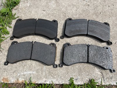

    Визуально бош и брембо

    мне кажется, что пароблема не в колодках, а в дисках,- скорее всего их изначально перегрели (либо вы, или владелец E-Tron). у меня такое было после установки новых тормозов большего диаметра. Хотелось поскорее понять предел их эффективности, поэтому часто сам провоцировал. в результате появились вибрации при нагреве и следы "побежалости" на поверхности.
    После замены комплекта (новые диски+колодки) - все стало ok

    Могу ошибаться, но синева на дисках это от процесса перегрева всего диска. Просто при контакте с воздухом (кислородом) и происходит этот "рисунок".
    Но получается, что диск реально перегрели (к тому же он ещё и "бил"), хотя могли и в лужах тормозить - тоже покоробит.

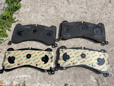

    А противоскрипную смазку использует кто?
    Торцы колодок думаю помазать, и в суппортах площадки с которыми колодки в упор работают. Поршни и пятна контакта их с колодками наверное нет смысла?
    И есть еще два пальца из нержи, которые держат колодки в суппорте, а так же пластина прижимная этих колодок, эти два места наверное не стоит мазюкать? camphoto_1804928587.jpeg
    Пищат тормоза, бесит
