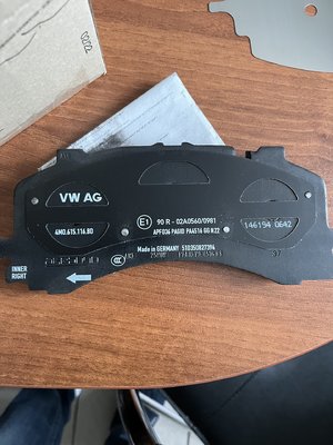

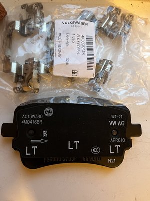

    Клеймо TRW обозначает производителя заднего суппорта. Насчет того, что впереди текстар вы меня удивили. Вы уверены?
    Если начали ставить Текстар это печально, честно говоря по моей практике на обычной Q7 с 375 передними тормозами у меня оставили впечатление на 3. Одно торможение с больших скоростей на второе уже тормозов нет.
    Насчет ваших задних колодок, я так предполагаю они на обычную Q7 7-местную или бензиновую с задними 350 дисками, они встают в S-ку без проблем но у них другой фрикционный состав колодки для более гражданской езды. Вот фото свежего комплекта оригинальных колодок привезенного месяц назад с Германии с новыми парт-номерами, задние идут без усиков с пластинами отдельно.

  13. Andrew-E
    Andrew-E Новичок
    23 апр 2020
    12
    SQ7
    Да, теперь у меня какие-то сомнения...что/где у нас продается (в том числе и у дилера)
    Хотя этих колодок мне хватило ровно на год, а что действительно стояло с завода - вопрос (к дилеру), я же не просил их старые запчасти в багажник складывать, доверился... :)
    Но те, которые реально с завода были - мне хватило на 9 месяцев (до ноября прошлого года) (если, конечно, дилер при предпродажной подготовке не поменял колодки на "свои") :)

    Теперь понятней )
    Колодки не Текстар, а Galfer. Это подразделение Ate. Отличные колодки, видимо появились в альтернативу Pagid для с-ки.

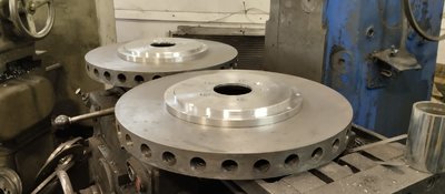

    Добрый день. Решил заморочиться) сегодня нашел фирму, которая измеряет биение диска. В итоге, новый передний правый диск повело от sq7 (400мм) (я проехал на нем 2000км). Видимо после отжига или во время влетел правой стороной в лужу. В итоге проточили диск. Левый тоже (чтобы была одна толщина). Сейчас обкатаю и посмотрю что и как. После установки дисков на авто после проточки на правом диске биения нет.

    Вроде нет. Супер, у нас в регионе найти и замерить та еще камасутра ) Что то да быстро их повело то, говорят что толку особо нет эти диски разносоставные точить. Я заморочился заказал у Сергея в Питере кастом диски, думаю убить их будет сложновато. Придут буду тестить и дубасить на них ) псм как себя поведут.
