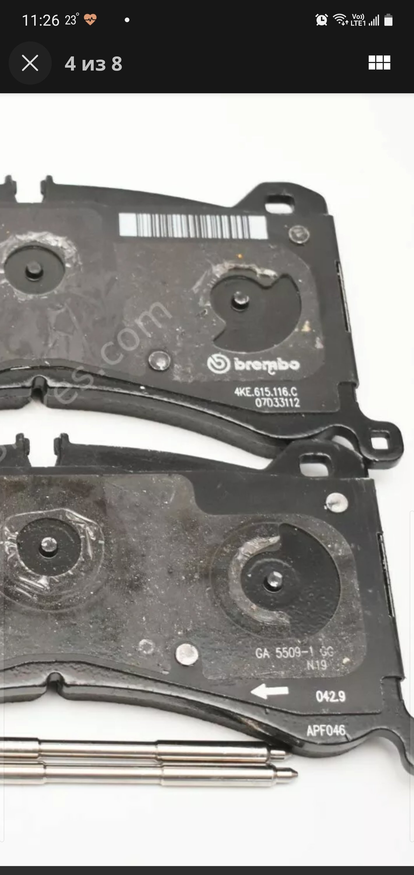

    Да, 100% колодки от E-tron S, тут на фото на колодках есть ваш номер 4KE615116C , партнамбер этих колодок 4KE698151E был заменён на 4KE698151G в послелних годах выпуска.
    Кстати, какие диски стоят? Если есть их номер напишите пжл, у меня в заказе такие же тормоза, но по дискам не уверен.

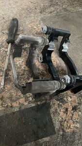

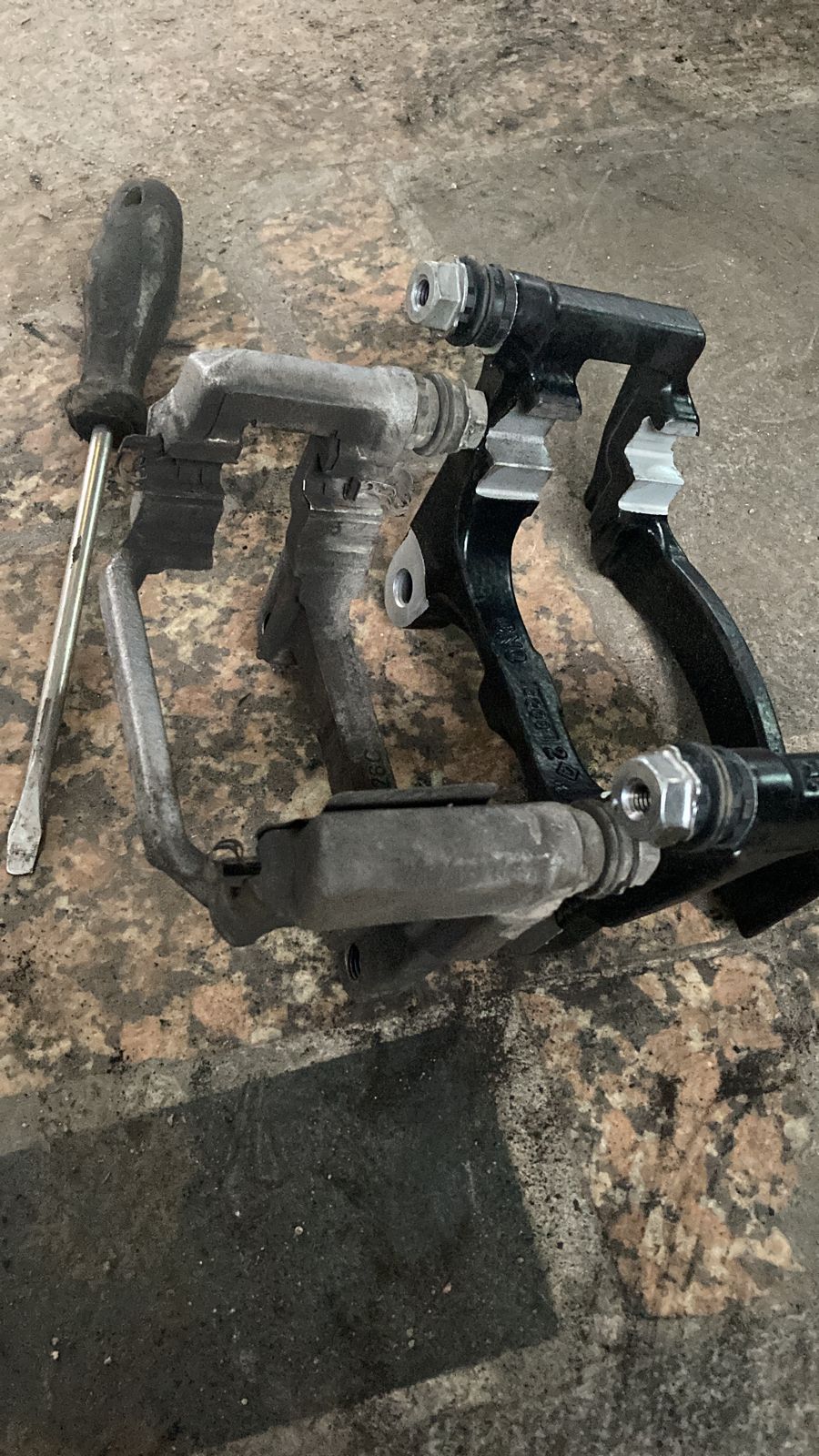

    Всем привет! Нужна помощь. Заказал на свой Q7 4M рестайл тормозную систему от SQ7. При монтаже у сервисников возник вопрос, в комплете с задними суппортами не шли пластины металлические которые колодки поддерживают. Продавец сказал что на SQ7 не ставят эти пластинки. Вопрос, у всех так? или продавец тормозов что то не договаривает. Родные пластины не подходят, из за изменения толщины тормозного диска image-01-11-21-12-20.jpeg image-01-11-21-12-20-1.jpeg

    Чушь! Пластины должны быть.
