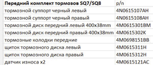

    Добрый день! Пришло время менять диски/колодки вкруг. Подскажите актуальные номера для дисков и колодок sq7. Читал, что появились передние диски отдельно левый и правый и ставить нужно их. Спасибо

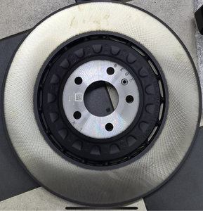

    Я купил Sq 7 в этом году, у меня тормозные диски без изменений. Я так понял левый и правый диск они сделали на тормоза от SQ8. Ещё в прошлом году летом товарищ ставил на SQ8 тормоза, они пришли как левый и правый. Отличить их визуально легко, в центральной алюминиевой ступичной части нету полуовальных вырезов. Думаю надо брать диски от SQ8, все подойдёт болт в болт.

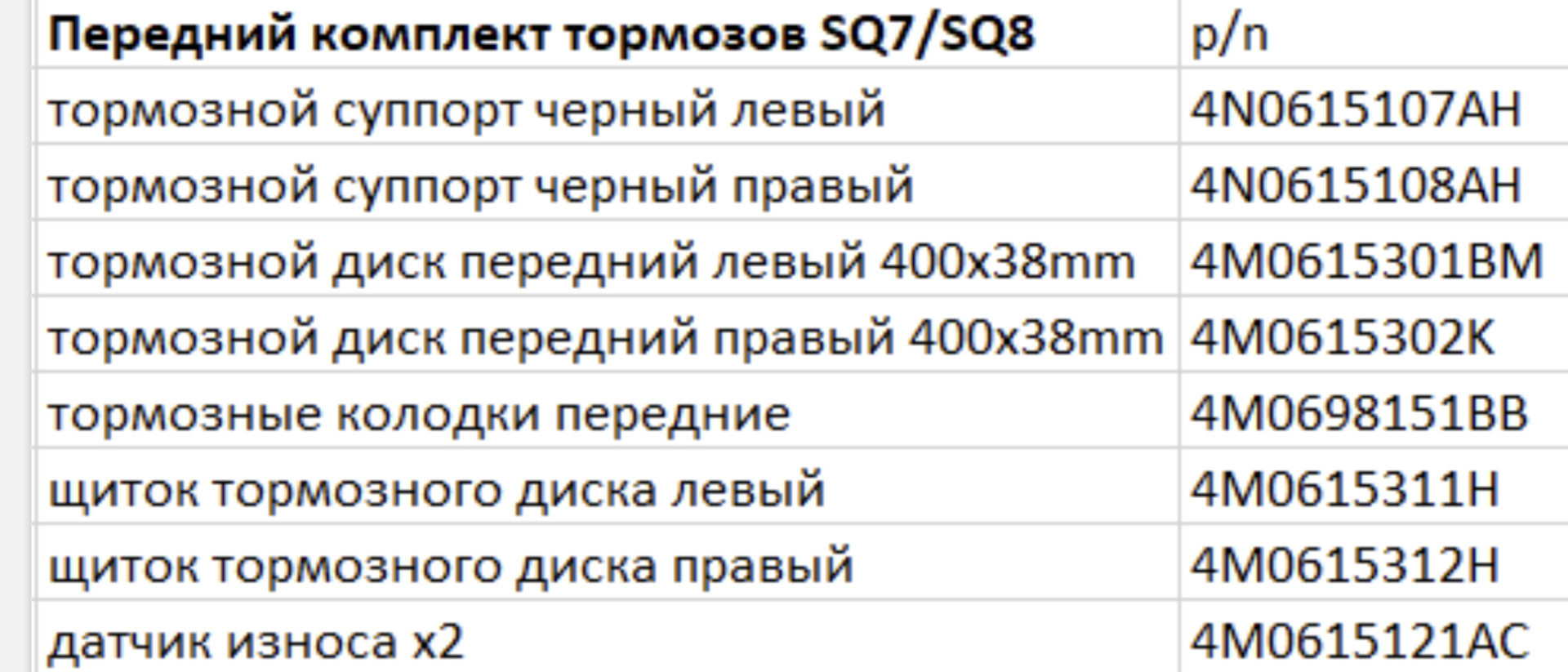

    Проверьте, вот номера по которым заказывались.
