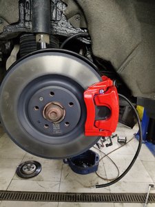

  2. Koritokrovi

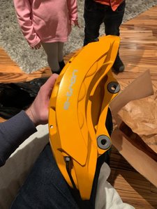

    Красота!

    Amadey, Vlad’, LEX. и 8 другим нравится это.
