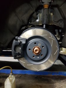

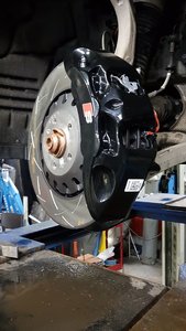

  11. Comfortmat
    Comfortmat Новичок
    31 окт 2017
    87

  20. Comfortmat
    Comfortmat Новичок
    31 окт 2017
    87
    Поставил . Все работает отлично, педаль тормоза мягче легчеич5м на штатной системе
