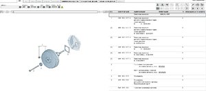

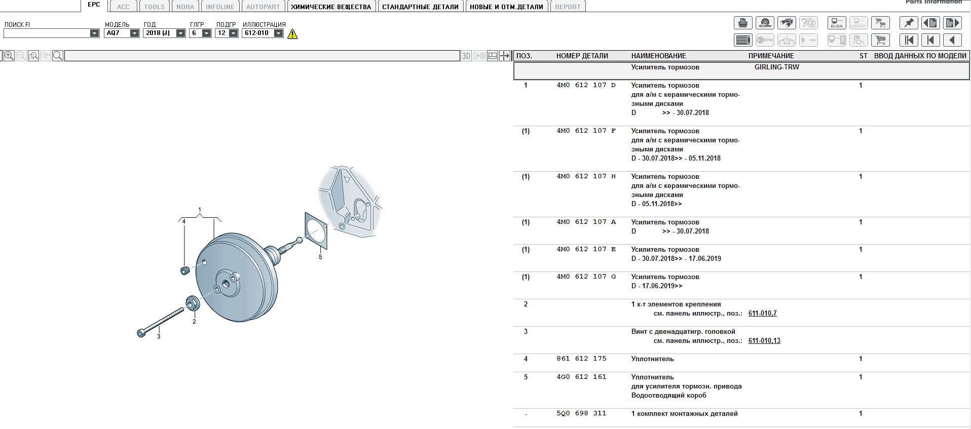

    Вопрос про установку вакуумнмка! Как думаете, надо его менять при замене тормозных машинок? Так то вакумники тоже различаются
  7. АндрейР
    АндрейР Желаю чтобы все!
    19 апр 2004
    65.956
    A3\8P\2,0Т\Q
    Он другой только у автомобилей с керамическими тормозами.
  8. Pomor29
    Pomor29 Новичок
    6 мар 2018
    68
    Архангельская обл.
    Это абсолютно точно? (Это вопрос) на авито наряду со штатными тормозами много предложений о продаже вакумников, меняют на вакумник от SQ7 .. вот и вопрос.
  9. АндрейР
    19 апр 2004
    65.956
    A3\8P\2,0Т\Q
  10. Pomor29
    Pomor29 Новичок
    6 мар 2018
    68
    Архангельская обл.
    То есть идентичные, что на SQ что на Q?
  11. АндрейР
    19 апр 2004
    65.956
    A3\8P\2,0Т\Q
    Да и ГТЦ тоже.
    Pomor29 нравится это.
