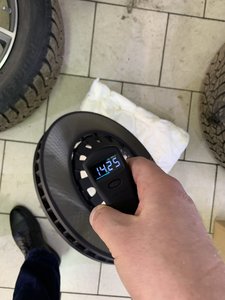

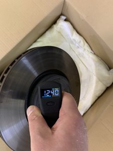

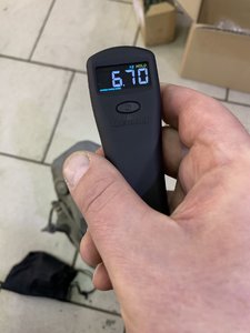

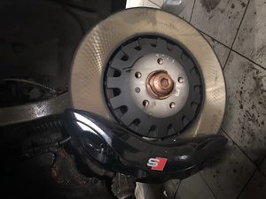

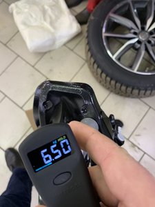

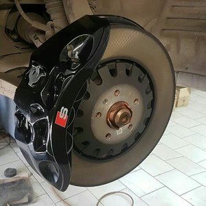

    Установил сегодня по кругу (перед +зад) тормозную систему от SQ7 черного цвета. Работа заняла пару часов.
    Смотрится конечно она лучше, чем сток. Про эффективность пока сказать не могу , надо притирать. Есть момент по весу, она увеличивает подресоренную массу. Особенно переда. Передние диски тяжелей на два !!! килограмма каждый, суппорта при этом весят практически одинаково. Зад не взвешивал, но думаю тоже чуть тяжелее но не так критично. Спасибо ребятам из Ауди Апгрейд, заодно поставил обыватель задней камеры.
