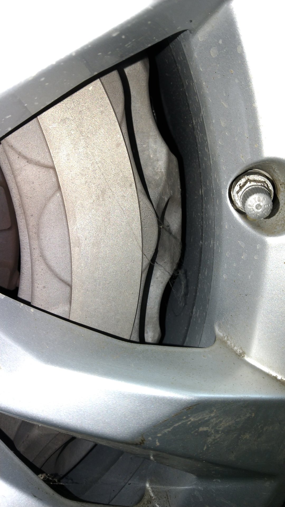

    Поставил сегодня зимние колёса 19", у меня зазор между передними суппортами от SQ7 и диском около сантиметра, так что всё ок.
