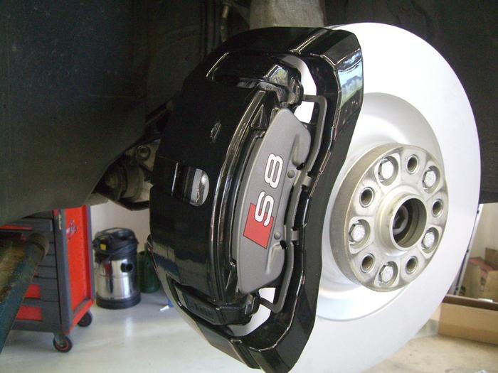

    Всем привет! Парни кто ставил тормоза на перед от эс6 эс8 и w12 6.0?
    З.ы. Если есть отчет то ткните, сам не нашел. Слышал краем глаза что andronic ставил, отзовись если тему видишь:beer:

    314
    A6 C6 '09 3.0 TDI
    да я ставил себе полный комплект от A8 W12.
    Ставишь суппорта, скобы, диски и колодки ну и шланги (они длинее)
    Все болт он.

    ты себе такие ставил от а8?
    4E0615125A х2 cкоба тормозная
    4E0615123 х2 суппорт
    4E0611707C x2 тормозные трубки
    я смогу себе поставить шильдик такой? s8 s6

    Можешь 4E0 615 269 A от S8 4F0 615 269 A от S6

    я хочу от s6
    точно подойдет)? ценик не малый) как он будет выглядеть есть у кого фото)?

    От s6, s8, w12 подойдет точно! Я б\у брал.

    s6 выглядят так же как s8?

    Абсолютно так же выглядит!
